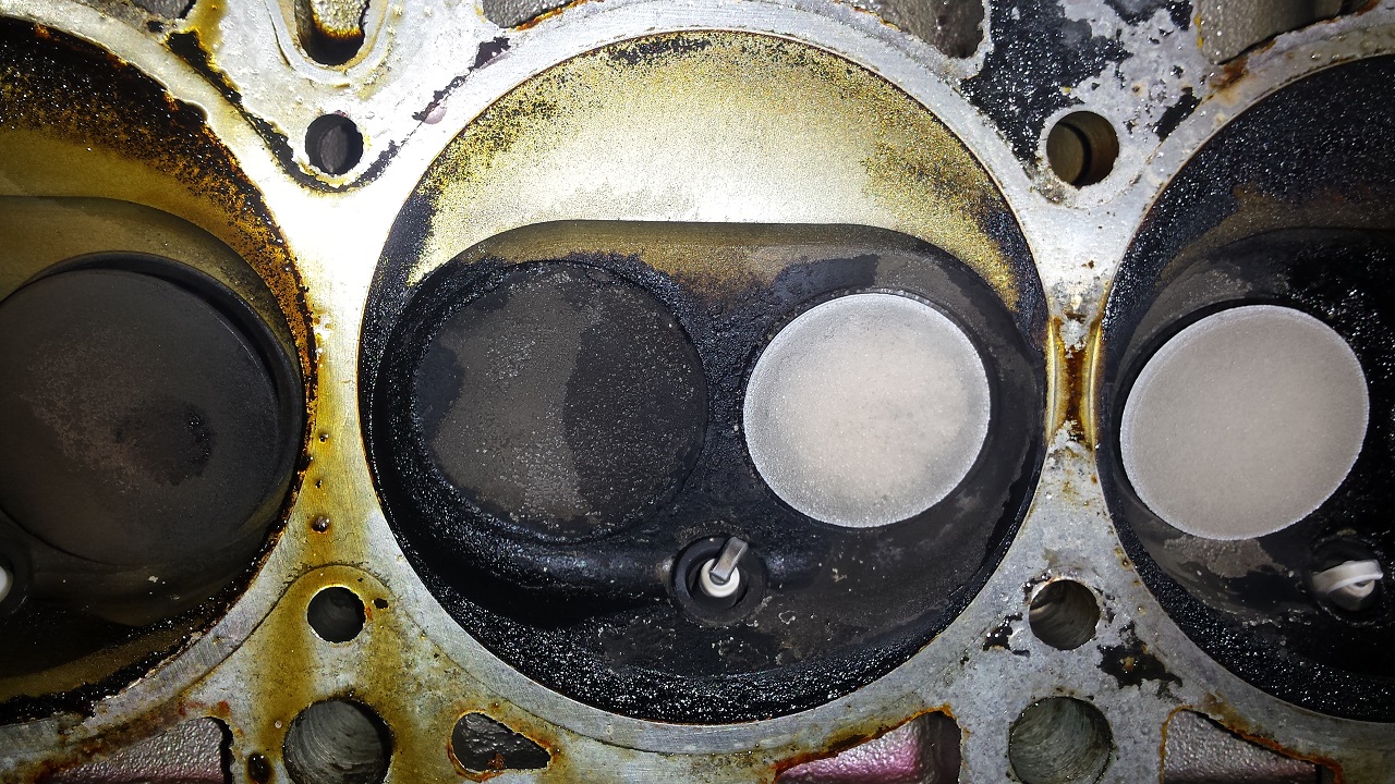

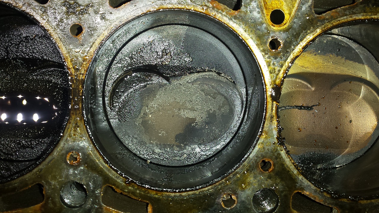

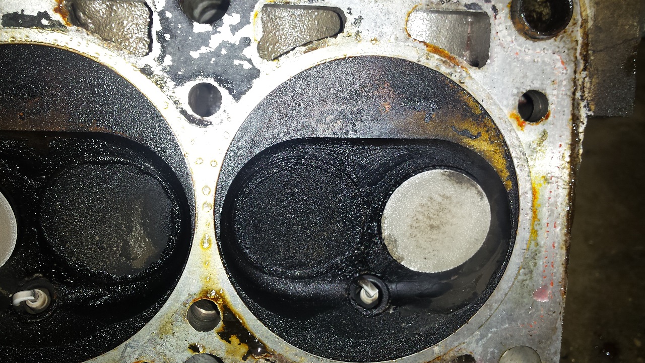

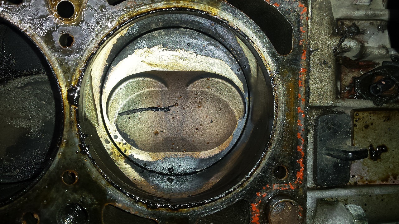

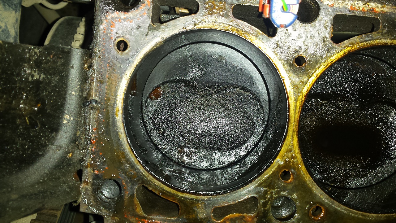

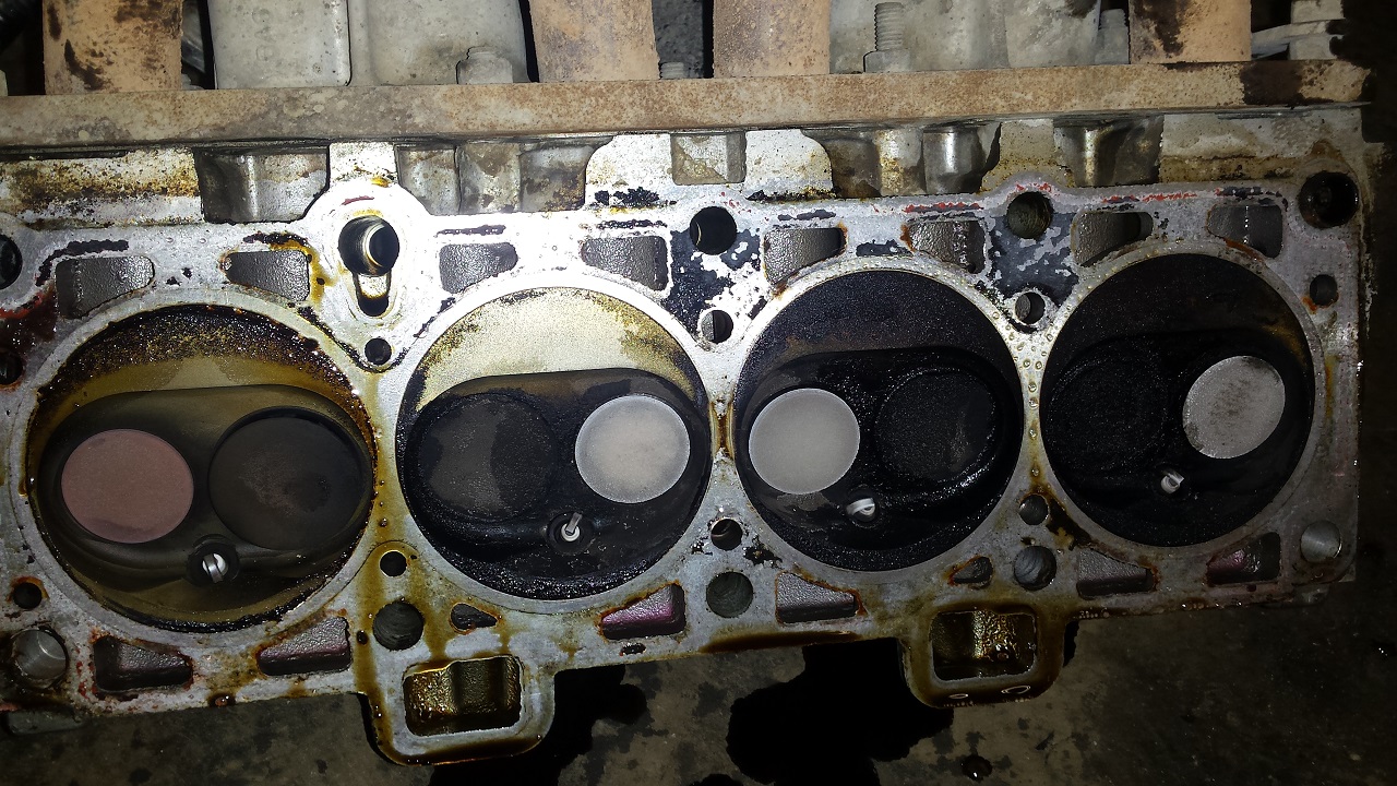

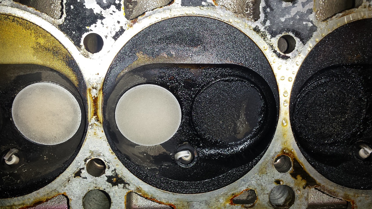

Двигатель 11183, пробег около 130к
Снял ГБЦ, пролил клапана, почти все текут кроме 3-го цилиндра. Люфта распредвала нет, стаканы клапанов без люфта. Что можно сказать по визуальному состоянию клапанов и поршней? Менять клапана или притирать старые?

Начинать надо было с замера компрессии.
Ну если клапаны не держат, то под замену и притирку их.
В четвертом цилиндре поршень подозрительно чистый. Сам отмыл, или антифриз попадал в цилиндр?

1-2-3 цилиндры масло что ли????

Не отмывал. Антифриз просочился.
alex-7
Да, колпачки устали

чёт сильно они устали!
шлифовать гбц и прокладку новую, молчу про замер цилиндров

колпачки ли? сечас разбрал двиг на фокусе первом зетек 1,6, там так же, только первый чистый, а остальные в нагаре. Снял поршни - кольца маслосъемные залегли на трех цилиндрах.

Может стоит заодно поршни вынуть раз такое дело?На предмет проверки задиров юбок и состояния колец?Антифриз в цилиндре и проблемы с колпачками вызываются обычно перегревом.

Если признаков прогара нет и нет задачи облегчить-зачем менять? Притереть. И оставить каждый на своем месте.
Проверь состояние направляющих, не болтаются ли клопы в них.
Про извлечение поршней на предмет состояния колец тоже правильный совет ИМХО.

зачем клапана то менять Smile купишь вату какую нибудь.надо эти притереть и всего делов.а поршень да помыло о.ж.притереть клапана и заменить прокладки гбц
