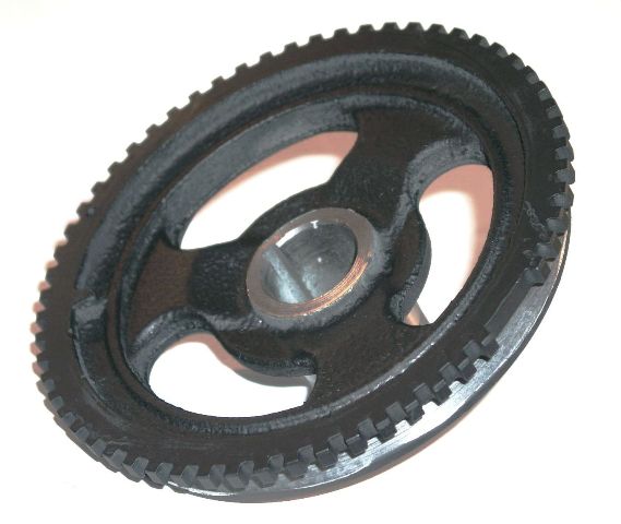

если поликлин, поликлин с демпфером, так же клиновый с демпфером то лезет уже
правильный шкив инж
