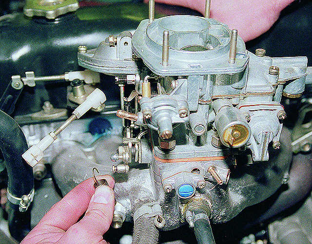

mcpavlov писал(а):Принимаются версии
пружинканама потерял возвратный
| 07-karb_028.jpg |
112.51 KB |
205 раз(а) |
НЭТ! Пружинканама на месте быль. Все пружинканама на месте! Тем более даже если ее потерять там еще есть. Я как машину купил первые пару месяцев вообще без этой пружинки ездил.
