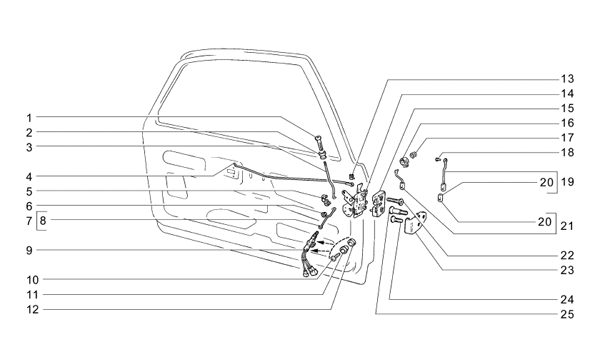

тогда берем карту, например водительскую, тянем на себя с угла где свистки, только аккуратно, перед этим можно ручку скрутить, и просунув руку - тянем за тягу замка и открываем двери, не раз уже приходилось так открывать, да и бывало похуже, когда внешняя часть замка клинила - с картой на месте отверткой открывал замок изнутри.. в общем ничего тяжелого, главное аккуратно, что б карту не сломать.. можно еще спинку сиденья опустить..

TaNK_T90
в какую сторону тянуть тягу?
Yurik 999
TaNK_T90
В верх.
TaNK_T90
за 5 вверх правильно?
Yurik 999
TaNK_T90
Передняя дверь, а не задняя
TaNK_T90
4 тянуть вверх, правилльно?
Yurik 999
В идеале - 8
TaNK_T90
Yurik 999 писал(а):
В идеале - 8
за него тянет сигналка?
Yurik 999
