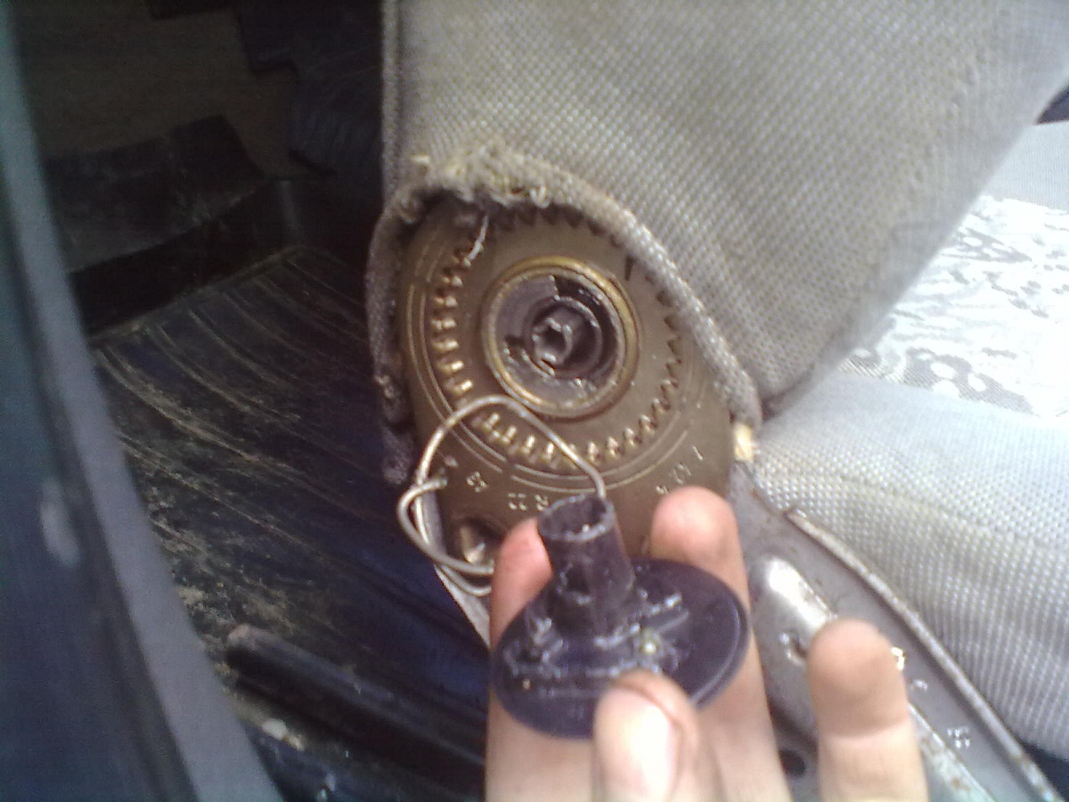

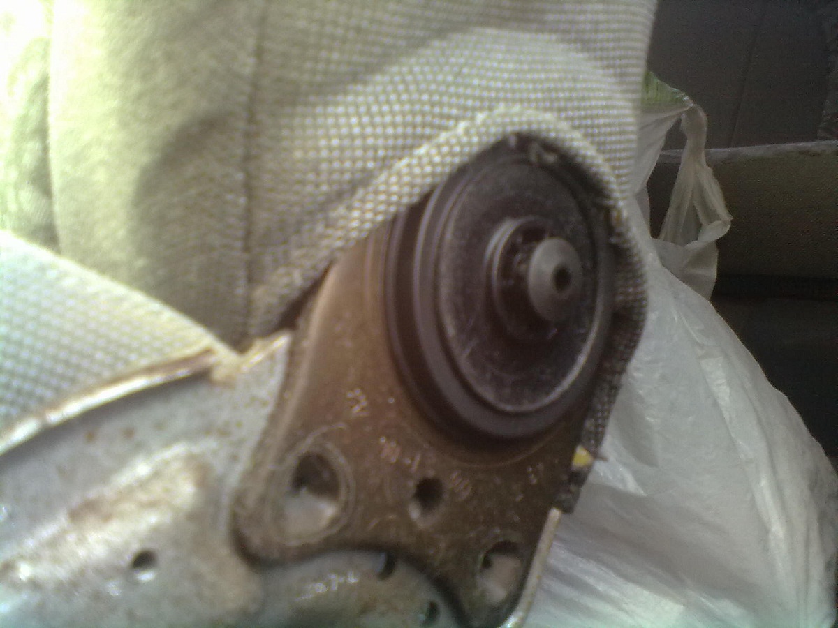

пасажирское кресло у калины положение спинки работает только левая часть (со стороны ручки наклона)
разобрал, похоже кто то уже лазал, что и как должно быть, чего не хватает, есть подобные запчасти?

Кругляшка, которая на фото в руке, должна крепиться на штырь (многогранный). Этот штырь идет по всей ширине сиденья и легко вытаскивается. Вытащи его, соедини их и вставляй обратно. Там, возможно, придется покрутить его вокруг своей оси, пока он найдёт своё место и защелкнется с дальней стороны сиденья. В общем, ничего там сложного нет и никаких запчастей не нужно. Просто тот, кто вытаскивал не до конца засунул штырь и крутится только ближняя звёздочка. Надо, чтобы вставлены были сразу 2 и были под одинаковым углом, чтобы не получилось, что поднимаются-опускаются обе стороны сиденья, но 1 из них ниже.

дак в том то и дело , что эта пластмассовая кругляшка ни чем не цепляется и не фиксируется на штыре, и при кручении вываливается ...

Сверло и заклёпочник сделает жизнь пассажира более комфортной
