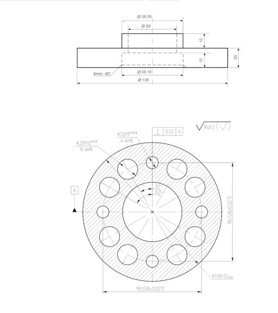

во нашёл в инете, может пригодится

Wingen писал(а):во нашёл в инете, может пригодится
Данный вариант под №3 я предлагал. Учти что токари крайне не охотно берутся и стоит не дешево. Средняя цена 700-1500 рублей за 1 проставку. А тебе их надо 4...
Ищи все же либо мертвые ненужные барабаны тормозные и обтачивай, либо ставь "блинами" стандартные проставки сколько требуется.
