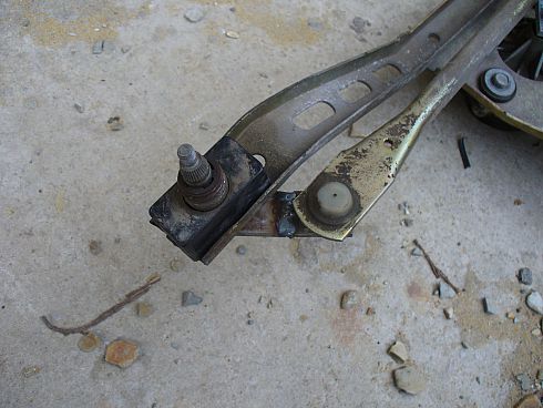

mig-13
Сообщения: 265
Откуда: Одесса
Авто: ВАЗ
Лет 20 езжу с таким дворником. Не думал, что это кому то так важно. Короче, снимаем кулису очистителя лобового стекла и укорачиваем на 5-7 мм короткий рычаг правого дворника (нужна сварка). чем больше укоротите, тем больше ход дворника.

mig-13 писал(а):укорачиваем на 7-10 мм короткий рычаг правого дворника (нужна сварка).
А простым подгибание не получится?
mig-13
Сообщения: 265
Откуда: Одесса
Авто: ВАЗ
Нет, он короткий, примерно 50 мм и 3-4 мм в толщину

mig-13
Фотография бы не помешала
mig-13
Сообщения: 265
Откуда: Одесса
Авто: ВАЗ
Сообщения: 13603
Откуда: Местный я...
RAIZOR
спасибо,!
mig-13
Сообщения: 265
Откуда: Одесса
Авто: ВАЗ
Фото не мое, но принцип тот же. Видео, как работают щетки будет в понедельник, как только доберусь до машины.
