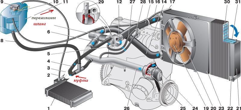

Радиатор печки поменять сейчас нет возможности,
можно ли зделать так на пару недель?
ваз 2111 инж. 2000г.в.
протекает сильно радиатор печки
| ваз 2110.JPG |

радитор менять 1-2 часа делов. на радитор идут 2 шлнага, соедени их между сосбой и все, и пароотводящий заглуши, чтоб через него невылился тосол. И проверь пробку РБ, на каком давлении открывается клапан.
pleschner
Сообщения: 1656
Своими глазами видел, один мой коллега деревянными чопиками затыкал, затянув сверху хомутами.
По жаре не очень хорошо если тосол будет напрямую проходить. Имхо - лучше заглушить.
И загерметизировать систему не забудь.

Можно замкнуть, можно просто заткнуть оба. Ничего страшного.

Можно замкнуть
Так однажды чинился в дороге, аж под Одессой. Пароотвод заглушил болтиком, кажется М4, завернув в дырочку патрубка на бачке.
Тосол вытек вдалеке от трассы. Пришлось лить в систему всю воду какая была. В ход пошла и минералка и какие-то спрайты, колы...
Но до Москвы доехал нормально, без перегревов.

Спустя 5 лет моя история с радиатором печки повторилась
, и что примечательно - опять там же, у Чёрного моря и белых акаций (езжу туда раз в год).
На этот раз я уже знал куда сунуть руку, чтобы определить течь. Сделал так:
pleschner писал(а):деревянными чопиками затыкал, затянув сверху хомутами
В бачке пароотвод заглушил болтиком М4.
