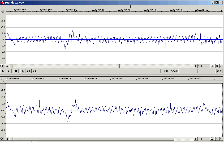

Описание: | Рис.2. Осциллограммы для определения намагниченности диска ДПКВ |

Изготовил я специальный самодельный датчик (рис.1), реагирующий на изменение магнитного поля, и подключил его на аудиовход нетбука.
совсем забыл сказать - есть программки, которые позволяют использовать аналоговый вход звуковой карты компьютера, в качестве осциллографа
Будет осцил только с закрытым входом.
Закрытый вход - это без учёта постоянной составляющей?
Т.е. искажение в районе 35.510?
Только учти входное сопротивление нетбука высокое, поэтому на его входе может быть наводка(помеха). Хотя при короткой линии - датчик должен его шунтировать.

Да, момент 35.510 по верхнему графику. В том окне весь файл был открыт.
По нижнему графику данная фаза соответствует времени 0.025. Нижний график начинается от нуля,
Не смотрел, не знаю. Как это увидеть?
Сегодня я получил подтверждение своих предположений. Диск действительно намагничен.
