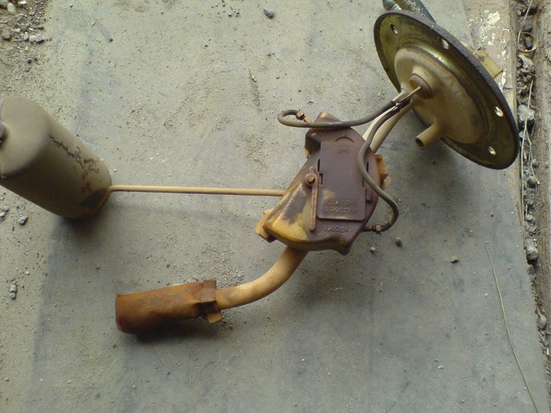

Если норм провод смотри. Такой у тебя?
http://www.autolada.ru//files/6_728.jpg
