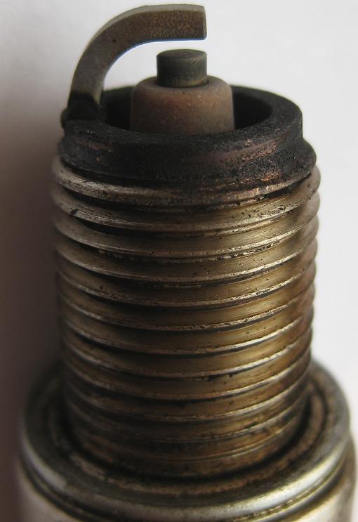

Помогите поставить диагноз по странной свече зажигания.
Вывернул 3-ю свечку, она выглядит страшновато.
Резьба вначале - коричневая как поржавевшая.
Далее просто в в каком-то запёкшемся масле. (полупрозрачном)
Вконце ещё более запёкшееся масло. (чёрное)
Резьба в свечном колодце как отражение резьбы на свечке, внизу тоже коричневая как ржавая, посередине с запекшимся маслом, вверху черная как от запекшегося масла.
Свечка Denso W20UPR-U, в работе около 10тыс.км.
Из-под маслозаливной крышки конечно могло натечь, но конкретно сегодня когда выворачивал свечки - двигатель не опотевший маслом, просто сухой и немного грязный.
Я вообще то хотел ввернуть новые свечи, но этот случай остановил меня, хотелось бы сначала разобраться что такое, чтобы не портить новую свечу.

нормальный такий свечки, ты бы мои видел facepalm все такие как у тебя но вторая черная и в масле

А как выглядят остальные свечи?

Замасливание резьбы свечей - признак неиспавности (износ , поломка , залегание) поршневых маслосьёмных колец или общий износ поршневой , маслосьёмных колпачков клапанов .
Несколько наводящих вопросов ...
Компрессия (поцилиндрово) , угар (расход) масла на тысячу , цвет выхлопа при холодном пуске (на залонке) , перегазовке , под нагрузкой ?
Масло в корпусе воздушного фильтра ... дым из сапуна ... промыавлся ли когда нибудь сепаратор маслотделителя (в клапанной крышке) ?

вот такие свечи в других цилиндрах.
нет ржавчины сверху, нет припёкшегося масла посередине, нет чёрного масла внизу.
