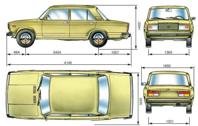

так они же(размеры) в заводском исполнении разные
или мерить по разным сторонам нужно!?
alex_id
Сообщения: 875
Откуда: Rep_BY
Авто: 2105+2107, люблю "кубики"
Wingen писал(а):так они же(размеры) в заводском исполнении разные
Там, где на прикреплении указано - 2424. Проверь слева и справа.
По центру ступицы колесной мериешь расстояние до середины другой ступицы. Ну что тут непонятного?
Alex_id указал точнее
. Мне лень было габариты искать
Если смещен рычаг или кузов поведен, то там будет отличаться расстояние между лево и право.
