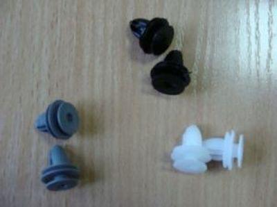

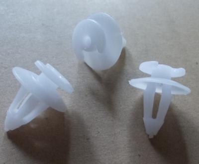

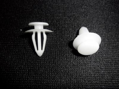

Устал уже от постоянного дребезжания обшивки дверей,постоянно что погримивает! Нормально музыку нельзя послушать или поговорить по телефону!
Может можно как то решить проблему замееной клипс на клипсы от других авто? Ниже навожу примеры клипс и жду ваших сыслей по этому поводу...или ничего не останеться делать, как ставить на саморезы, сего я бы очень не хотел..
Думаю если наклеить на края обычный уплотнитель, чтобы не было прямого контакта пластмасы с металом и нормальные клипсы, то будет не хуже как на иномарке...[/b]
| 65834.jpg |
Lanos |
11.45 KB |
32573 раз(а) |
| 94011.jpg |
FORD, FIAT, HONDA, MB |
8.51 KB |
32573 раз(а) |
| 77376.jpg |
Универсальные розпорные |
9.43 KB |
32573 раз(а) |
| 77075.jpg |
VW, AUDI, BMW, FORD, SKODA |
16.22 KB |
364 раз(а) |
| 82622.jpg |
AVEO |
12.57 KB |
288 раз(а) |
| 88114.jpg |
ВАЗ 2115 |
26.73 KB |
373 раз(а) |
| 97476.jpg |
VW |
12.31 KB |
265 раз(а) |
| 88115.jpg |
ВАЗ 2170 |
24.51 KB |
312 раз(а) |

увлинопистоны если я не ошибаюсь, это те самые что от приоры.
на фото ВАЗ 2170
