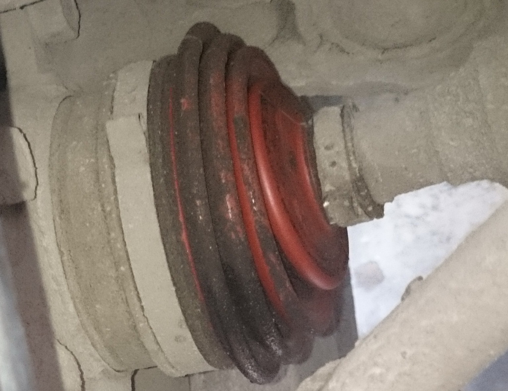

Летом менял пыльники, короче один пыльник сполз.
Приехал на СТО мне его натянули, но как-то коряво.
То ли вакуум там создался, то ли этот умелец его перекрутил.
Что можно предпринять?

Алексей462
Сообщения: 1770
Откуда: 93 RUS
Авто: ВАЗ
Mutronics
У тебя там вакуум вот его и скукоживает,сними хомут расправь и надень назад.
Сергио
Сообщения: 3151
Откуда: Тамбов
Чуть ослабить затяжку хомута и по-тихоньку, пальцами пытаться расправить пыльник.
Сообщения: 42131
Mutronics писал(а):Что можно предпринять?
заменить хомуты на нормальные и распрямить пыльник как показал

LAVik
Сообщения: 2383
Откуда: 21 регион
мед шприцом вогнать воздуха
Сообщения: 42131
LAVik писал(а):мед шприцом вогнать воздуха
а чо вариант, если автор не рукожоп то можно даже и пыльник не покотцать.
LAVik
Сообщения: 2383
Откуда: 21 регион
ну я так делал.., а на сто надомной-
яж не ножом резал
. у меня усе гуд
летом норм. а вот зимой воздух холодный и пыльники скукоживались(как с воздушным шариком эксперимент помните...)
Mutronics
Сообщения: 141
Авто: ВАЗ 21104
Не ожидал столько отзывов сразу, идея со шприцом возникала.
Думаю нужно иголку затупить и нулевочкой обработать.
Всем спасибо за советы, попробую, потом отпишу
LAVik
Сообщения: 2383
Откуда: 21 регион
Mutronics
зачем?
Mutronics писал(а):Думаю нужно иголку затупить и нулевочкой обработать
.найди место по толще и шприц на 2 мг, проткнул,вогнал до расспрямления, ватку со спиртом приложил чтоб зажило(шучу).
я на ребре внешней волны протыкал.
Сообщения: 42131
LAVik писал(а):я на ребре внешней волны протыкал.
можно и не тыкать а подсунуть иглу под пыльник в месте обжимания пыльника.

Константин_EX
Сообщения: 2332
эх, мне бы проблем как у ТС...
сними хомут на шрусе, сунь отвертку аккуратно под пыльник чтоб воздух по полал, и одевай обратно хомут.

не нравиться мне идея со шприцем, вода в пыльник не попаддеть из за этого прокола?
LAVik
Сообщения: 2383
Откуда: 21 регион
Константин_EX писал(а):не нравиться мне идея со шприцем, вода в пыльник не попаддеть из за этого прокола?
.2 года полет нормальный.
Сообщения: 42131
+1 колоть намерянно пыльник конешно не лучший вариант, дырочка то вроде и мизер но как далее будет всё это дело себя проявлять хз его знает
за сим и колоть пыльник конешно варворстовом считаю.

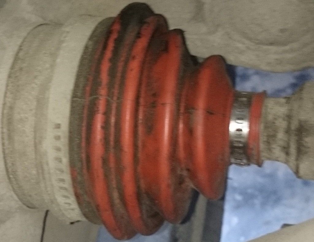

Mutronics
Сообщения: 141
Авто: ВАЗ 21104
Всем спасибо, проблема решена, загнал иглу прямо по оси.

al08
Сообщения: 2759
Откуда: Волгоградская обл.
Dranik писал(а):Константин_EX писал(а):не нравиться мне идея со шприцем, вода в пыльник не попаддеть из за этого прокола?
Дырдочка в 0,5 мм воду не пропустит,зато всегда пыльник расправлен.
Mutronics
Сообщения: 141
Авто: ВАЗ 21104
SAuto писал(а):А как долго ездил со сползшим пыльником? А то глядишь скоро замена шруса нужна будет и тогда не стоило с иголками т.д. заморачиваться
Думаю не долго, пыльник на фото новый, замена была примерно месяца 4 назад,сполз он совсем недавно, а как может повлиять это на работу шруса, там же просто плохо был затянут хамут, ну сполз он, ни туда ни оттуда ничего не проникало.
Константин_EX
Сообщения: 2332
криво посаженный пыльник - не значит сползший.
вакуум был? был, значит герметичен.
переживать я думаю не о чем.

1973qwert
Сообщения: 2714
Откуда: Барнаул
Авто: Ваз 21901
ну и что тут проблему решили.???нашли елы палы проблему.
снять хомут маленький. отверткой поддеть пыльник. защелкнуть хомут. все. взять иголку большую (шило) проткнуть в зоне отсутствия напряжения. уравнять давление. каплей растворителя обезжирить и растянув резину втереть герметик на Российский.
все!!
а вообще юзаю третью машину нашу с приводами. так вот лишь на одной после замены в сервисе криворуком сцепления вдруг обрезало пыльник наружный по хомуту. я так понял монтажкой оторвали. купил за 120 ть рублей нашего из Раши . да и остальные которым уже 10-ть лет все как вчера собрали. а у нас еще зима - 30ть днем полтора месяца. думать надо а не насиловать.
хорош на сегодня.
Сообщения: 42131
al08 писал(а):Дырдочка в 0,5 мм воду не пропустит,зато всегда пыльник расправлен
правильно поставленый пыльник и так всегда расправлен.
Константин_EX писал(а):а шо за пыльник у тебя такой красны? силикон чтоле?
ХОРС это , силикон 100%
самые долго играющие пыльники на сегодняшний день, проверено в Сибири 3годичным использованием при морозах -40.
