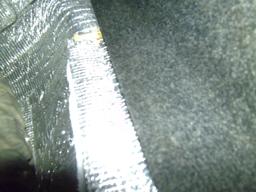

а вот и фотки!
| P1010304.JPG |
показан задок и левое крыло. сверху слева - накладка, которой притягивается обивка задка. в углу кузова она заканчивается. с тыльной стороны есть липучка чтоб прилепиться к обивке крыла и стакана |
503.24 KB |
288 раз(а) |
| P1010305.JPG |
слева - запаска и ниша, справа - панель задка. просто кладётся обивка под коврик багажника (я его как раз поднял чтоб сфоткать) и всё. з.ы. багажник уклеен бутербродной ШВИ. взял ради эксперимента на пробу. доволен материалом. |
530.33 KB |
242 раз(а) |

Лёха198 писал(а):а вот и фотки!
Чет как-то не так у меня. Мягкая задняя деталь цельная, без подхода к фонарям. И у 99 пластиковая накладка по другому устроена, и боковые тож. Разве что искать от 8-9ки середину, а с краями все равно думать.

Моаи писал(а):Чет как-то не так у меня.
у тебя седан. у тебя жопа длиньше, так что возможно и не так.
Моаи писал(а):Мягкая задняя деталь цельная, без подхода к фонарям.
у меня она тоже цельная прямоугольная. это окна доступа к задним фонарям. крепятся так же, на липучках, как и задняя обшивка к обшивкам стаканов по углам.
