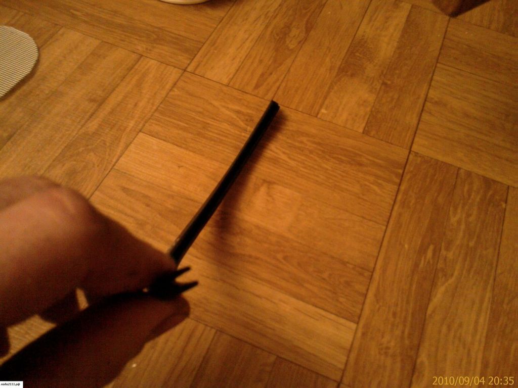

подскажите что вот эта за резинка? вот в этой теме ее используют
http://лада2111.рф/tuning-other/91-dorabotka-pechki.html
| IMAG0714_.jpg |

Вазок2112
Сообщения: 122
Авто: ваз 2111
НЕ кто не знает что это за резинка?
ohneer1
Сообщения: 6
Авто: Богдан 21114-86 2012г цв.сочи
это просто левая резинка. посмотри повнимательней 29 фото
