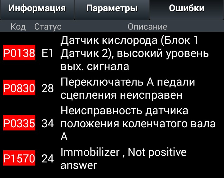

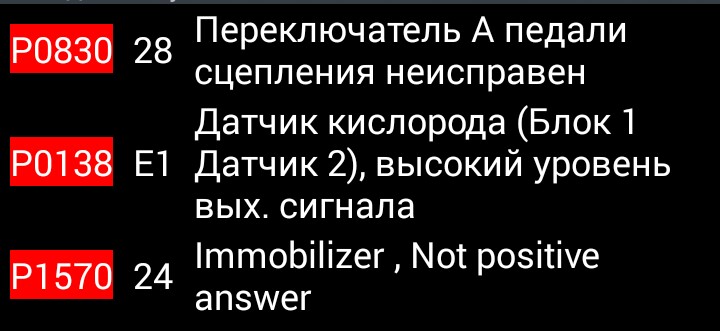

Вот такой вот набор ошибок сыпется... что можно сказать?
И по версии прошивки
I444CFL03v можно сказать, отключен ли лямбда второй?

Либо проводка перетерлась, либо в эбу тосол подействовал если до заливался.
