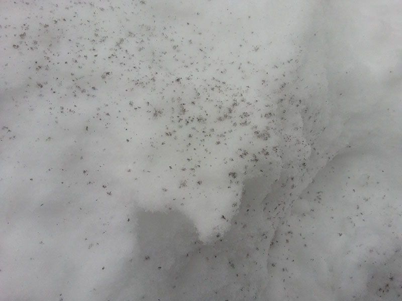

Еще сегодня заметил следы от выхлопа на снегу, во вложении 2 фотки. Это нормально? Грелся на холостом ходу около часа, пока ковырялся в машине. Подгазовывал иногда для тестирования напряжения на ДК. Сам выхлоп был нормального цвета, не черный, на и не особо серый.
