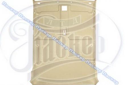

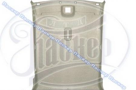

Имеем потолок Самара-2 нелюксовый, без выемок над головами передних пассажиров.
а че за выемки. есть фото такого потолка?
с выемками
без выемки
а ЭД видал на новой Самаре и такой
тоесть без выемко а тупо ребро по всему потолку.
nikopol74
с выемками реально интересней. чет я непомню какой у меня.
Квотер
первый самый ужасный, а вот на 3 все гуд, и как мне сичтать эти 450 мм если у меня там люк facepalm
