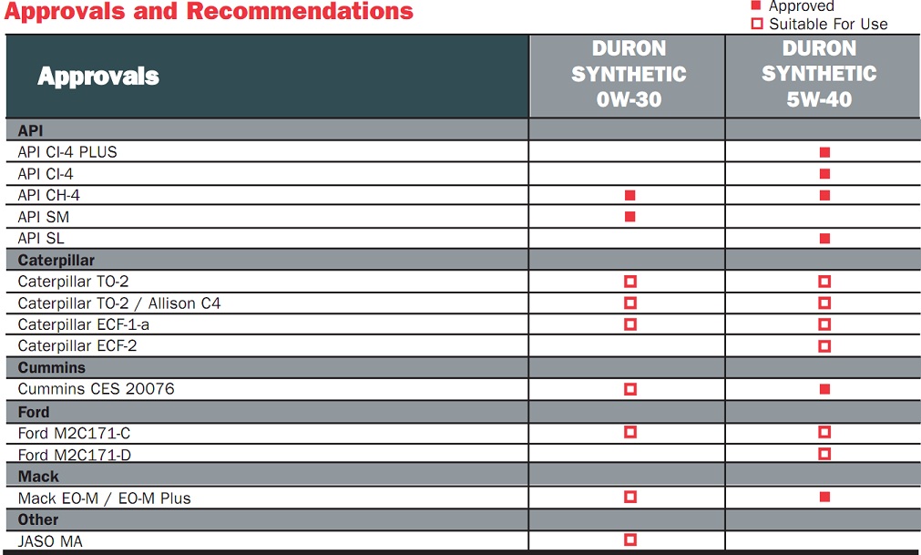

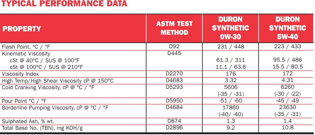

мой Дюрон.Сейчас,зимой лью 0-30 ,летом 5-40 ,можно ли лить круглый год 0-30?!
Размер файла: 210.02 KB
Просмотрено: 361 раз(а)
Размер файла: 153.15 KB
Просмотрено: 455 раз(а)
сравнил с Люксом Sn,одинаковы по высокотемпературным facepalm чо делать то ?!

лить 0W-40 круглый год, как это делаю я и не забивать голову
брэнд дело вкуса (лей например LM будет не как у всех и брэнд шоколадный)
