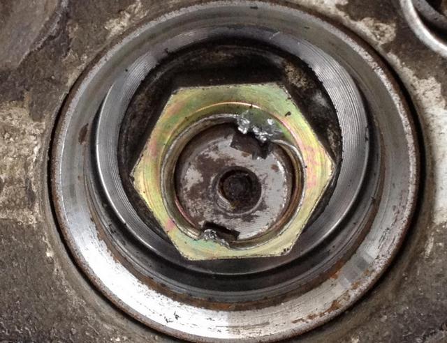

Завтра буду мерить сверловку и диаметр центрального отверстия диска. Еще для надежности на одно из колес вместо секретки вкручу нормальный болт. Отпишусь.
Подвеска без дефектов, стойка не пробита.
Колеса новые, как я уже писал. Идеально ровные на стенде балансировки.
значит, не бьёт
диск относительно ступицы сидит неровно
