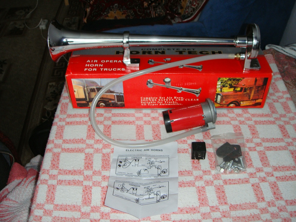

Всем привет. И так, начну всё по порядку... Как всё было...
Сегодня утром поставил пневмогудок, поставил его как и стоя старый, плюс кинул на плюс, минус взял от кузова... Далее я поехал по делам. Музыка играла на громкости 15 я решил прибавить до 25 и тут начинается самое обидное сабвуфер басы бьёт а из колонок музыка не играет... Ладно, приехал к магазину, выключаю свет музыка заиграла из колонок я удивился даже, включаю свет колонки не играют опять... Я подумал сразу на электрику что то стало с ней не так... Заглушил машину, завожу не заводится (аккумулятор умер якобы) Я вышел скинул клемы опять одел, завелась я уже обрадовался...Поехал проехал метров 100 она у меня заглохла и больше не заводилась, вышел опять клемы отсоединил одел не заводится... Дотащил папа до дома на тросу, у дома решили прикурить аккумулятор мой, прикурили завелась у меня с пол тыка, поработала на проводах, потом их отсоединили она работала сек 20 и заглохла, заводить опять не заводится, решили опять прикурить, прикурили сняли массу от аккумулятора (минус) и тут она заглохла... И так выяснилось что проблема стала с генератором... И так собственно что может быть сним ? Где копать проблему ? Может это из за пневмогудка ? Хотя из за него не может быть...
30c3748s-960.jpg |
Пневмогудок поставил такой... |

Сохатый писал(а):Теоретически по прилагаемой к нему бумажке.
на картинке у автора схема подключения, там предохранитель вроде как 30 ампер. Вообщем погорело скорее всё в ЧЯ...От Ш8 до реле сигнала.

Rover_61reg, слушай, а как там этот компрессор работает? Постоянно? Или накачивает какой-то ресивер и по достижению определенного давления вырубается?
Rover_61reg
Сообщения: 16664
Откуда: Рост. обл.
Авто: 2114->Оващ Астра J
Сохатый писал(а):Или накачивает какой-то ресивер и по достижению определенного давления вырубается?
Судя по фото ресивера нет, просто помпа дует.
