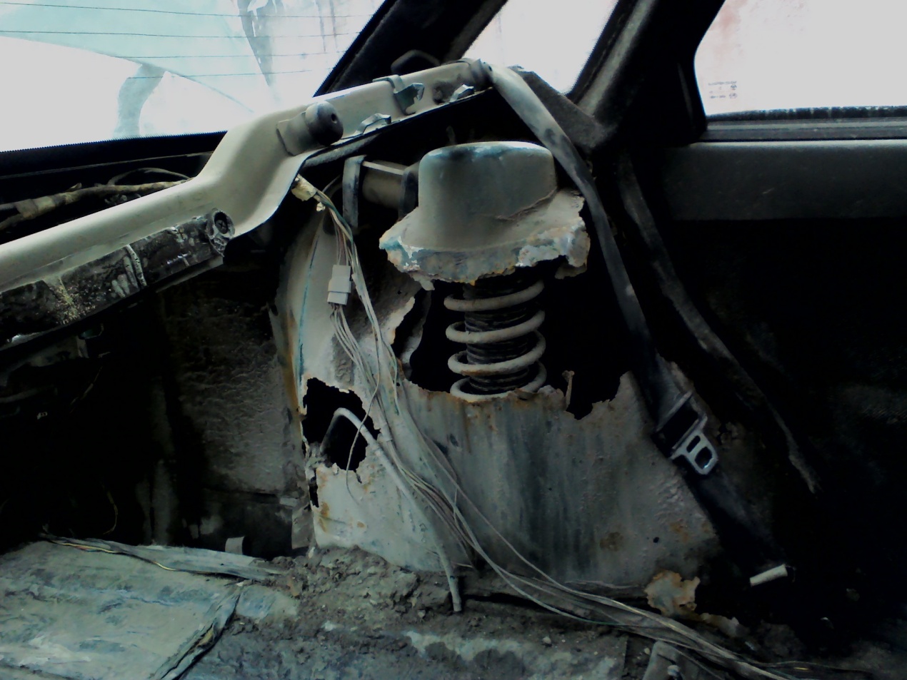

Начну с того что расскажу немного о своем авто.
Автомобиль ВАЗ 21100, 1,5, 8 клапанов, карбюраторного типа, 1997 года выпуска. Оговорюсь сразу что авто битое в зад (узнал случайно на СТО когда заднюю балку менял).
Владею авто около 1,5 лет, по ходовой ничего кроме развала-схождения не делал. Пороги, дно, перед не гнилые.
И вот около месяца назад обратил внимание что заднее сидение (за водителем) постоянно влажное... через некоторое время выпал сепаратор из под арки заднего левого колеса. Решил отложить разборки до лета (отпуска) т.к. работа не позволяет уделять много времени авто... И тут случилось... Поймал кочку (не сильно, удара как такового небыло, просто толчок), машина ощутимо накренилась влево, задралась вверх задняя полка (с динамиками которая), при разборке выяснилось что оторвало стакан стойки, на фото все видно.
Подскажите пожалуйста, как называется полностью тот элемент кузова на котором находится стакан стойки? А то на СТО объяснить толком не могуSmile И может у кого похожая беда была, подскажите как отремонтировать так что бы не сильно дорого и качественно, и сколько примерно по деньгам это все выйдет.
Описание: Левая стойка вид из багажника.

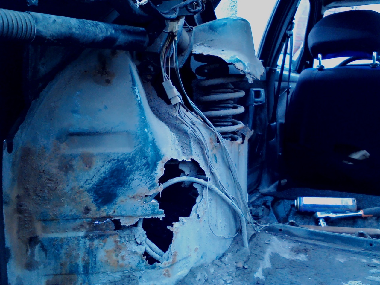

Описание: Левая стойка вид из салона.

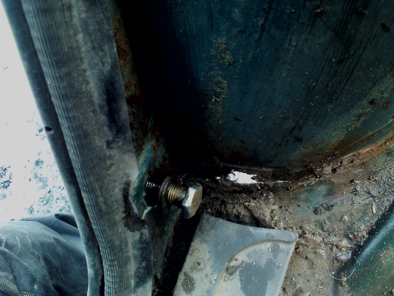

Описание: правая стойка, походу скоро такая же беда начнется((
Размер файла: 452.92 KB
Просмотрено: 554 раз(а)

облей бензином это говно и сожги и живи дальше спокойно, жизнь дороже .
а если на фото авто на котором ты ездишь то ты камикадзэ facepalm
Gloom
+ дофига.
al08
Если бы на скорости вырвало бы стакан,то автор долго бы в кювете кувыркался.Сжигать авто не надо,лучше в металл сдать или на разборку.
MrMD
В наших краях переварить арку стОит 7-9 т.р. (чисто работа) Это при условии, что будет к чему вариться. Аналогичная ситуация и с правой стороны. И скорее всего, "лохматые" там не только внутренние арки.
Поэтому я считаю, что вкладывать такие средства в машину 97 года - неправильно. Подумай о замене в сборе.
juve0505
на 9 меняли эту арку у кента, арка не так дорого стоит , 4 бумаги где-то.. делать можно, но смотря же кто и как сделает .. судя по фотке там уж слишком все запущенно

Голый кузов 3-й компл. минимум половину стоимости нового авто,еще его и найти надо.Не стоит даже заморачиваться.У моего тестя была 19-ти летняя 4-ка.Он купил новую 5 лет назад,а старую оставил и потихоньку с нее з\части на новую переставляет.Сейчас переставил двигатель,т.к. родной прошел больше 150000км и нуждается в капиталке.Пока будет капиталить движок - покатается на движке со старого авто.(тем более,что номера двигателя сейчас не смотрят).
MrMD писал(а):
превести к божескому состоянию кузов
Это крайне затратное дело. Особенно если ты это делаешь не сам и "производственной базы" (то есть гаража с необходимым для кузовных работ инструментом) нет.
И получится так, что починить зад машины тебе встанет еще в 60, а если еще и впереди чего - то в сотку. Проживёт отремонтированная машина года 3-4 (при удачном раскладе), дальше опять начнутся очаги ржавчины (превед прекрасному металлу, из которого лепят тазожелезо).

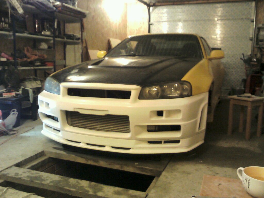

Описание: зимний вариант бампера
Размер файла: 250.69 KB
Просмотрено: 331 раз(а)
Описание: летний вариант, ожидает покраски
Размер файла: 129.78 KB
Просмотрено: 333 раз(а)

ты так стоимость реально до скайлайна на фотке доведёшь
