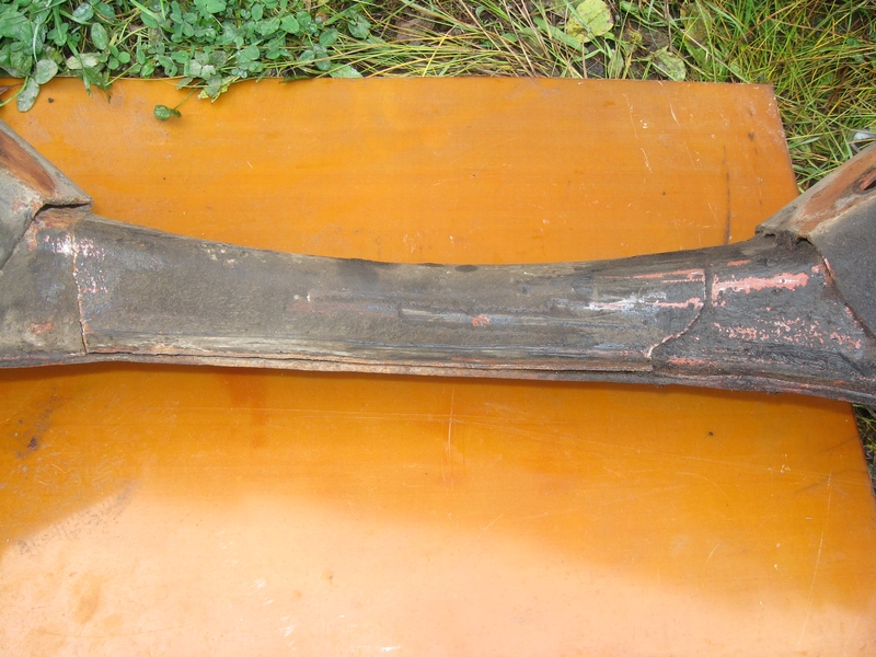

Я менял в прошлом году сам. Новую балку усилил, обварив её толстостенной трубой.
Вот что было с моей старой поперечной балкой:
Balka.jpg |
417.89 KB |
333 раз(а) |

Rezo писал(а): Новую балку усилил, обварив её толстостенной трубой.
А фоточку изделия?

Rezo
Сообщения: 3432
Откуда: г.С-Петербург
Авто: ВАЗ-2106
На это фотку не делал.
Но выглядит примерно следующим образом:
- спереди радиусом согнутую трубу приварил как условно показано на данном фото (по всей длинне), а с обратной стороны (на снимке условно показано сверху линиями) трубой меньшего диаметра, только по краям поперечины (наиболее нагруженные места при ударных нагрузках).
Заодно проварил имеющиеся швы, которые выполнены контактной сваркой.
Варил только электродами основного типа (УОНИ, LB-52).
Balka2.jpg |
401.73 KB |
245 раз(а) |

А почему трубой? Более жёсткая конструкция? А если уголком, например?

artemych писал(а):А почему трубой? Более жёсткая конструкция? А если уголком, например?
Во-первых балка имеет радиус, по которому ребро полосы или уголка не будет иметь нагрузку в строго вертикальном направлении (угол "скручивания").
А во-вторых (по этой же причине) труба будет намного прочнее!
Простой наглядный пример:
Свари прямоугольник скажем 1 х 2 метра полосой или уголком и такой же прямоугольник, но сваренный из трубы.
Когда увидишь как уголковый "играет" в руках, тогда все вопросы отпадут сами-собой.
А труба - она круглая (желательно)....
Вячеслав Карпов
Сообщения: 2531
Откуда: Санкт-Петербург
Авто: ВАЗ-21043
Трубу можно газом нагреть и выгнуть как надо. Без потери жесткости. Можно даже нахолоду, чтобы металл не портить. Уголок если и согнешь (нагрев до 600-800), вертикальная стенка потеряет устойчивость и толку от него будет не шибко много. Симметричный профиль здесь лучше всего - обрати внимание: сама балка из трубы
Rezo писал(а):Варил только электродами основного типа (УОНИ, LB-52).
Вот это очень правильно! Если нанести водорода электродами для переменки, то лучше уж вообще не лезть. По краске тоже варить не следует. Нагрузки цикличные, конструкция очень ответственная.
Можно полуавтоматом св-08г2с в СО2
Rezo писал(а):Заодно проварил имеющиеся швы, которые выполнены контактной сваркой.
Контактная сварка достаточно надежна, имеет удачную форму и расположение соединения, в сравнении с прихваткой РДС и намного, намного меньшую зону термического влияния. Сомневаюсь в целесообразности этой доработки... хотя вопрос конечно открытый
