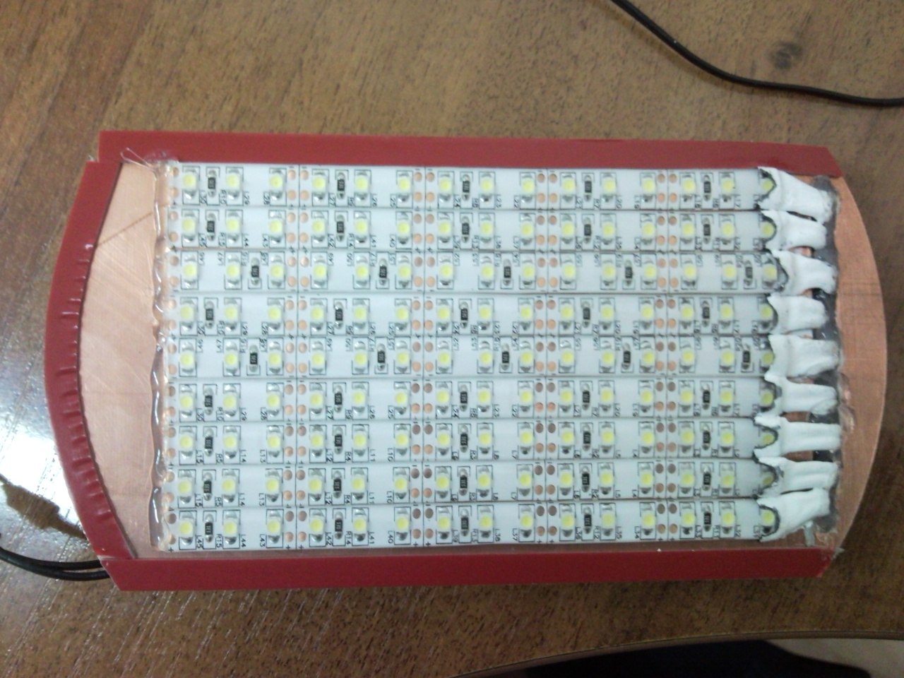

Всем добрый день. Недавно тоже заменил все лампочки по кругу на светодиоды кроме головного света, за основу взял статью из интернета,ссылку найти не могу вроде сохранял но куда то пропала. В интернете много инфы по этому поводу. Так же были изготовлены ПТФ по этому принципу. Хотел фотки вставить но чего то не получилось, получилось. Эксплуатирую ПТФ более трех месяцев, задние фонари около месяца проблем пока не было. Внешне задние фонари не изменились
Добавлено спустя 40 минут 9 секунд:
основа отсюда http://www.drive2.ru/cars/lada/2107/2107/altuhov48/journal/4899916394579152884/#post[/url]

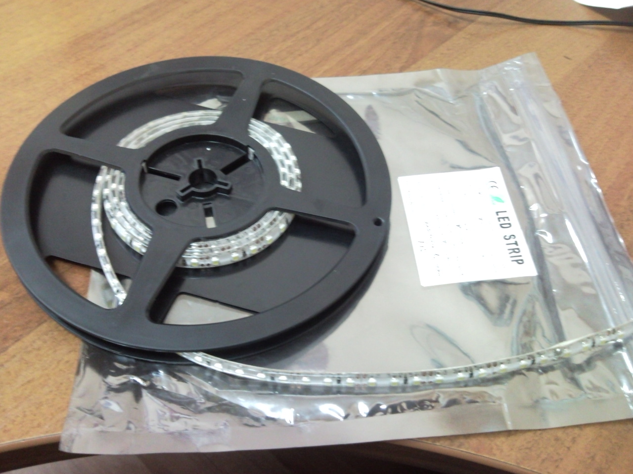

Описание: лента светодиодная силиконовая белая 120 светодиодов на метр
Размер файла: 332.14 KB
Просмотрено: 224 раз(а)

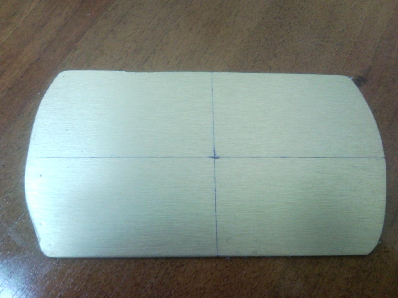

Описание: делаем вставку здесь для ПТФ. аналогично для задних фонарей делаем вставки для каждой секции
Размер файла: 302.41 KB
Просмотрено: 223 раз(а)
Описание: режим ленту по размеру заготовки на ленте есть метки по еоторым она может резаться в данном случае по три светодиода
Размер файла: 399.92 KB
Просмотрено: 235 раз(а)
Описание: на обратной стороне ленты есть липкое основание приклеиваем к заготовке
Размер файла: 427.46 KB
Просмотрено: 218 раз(а)

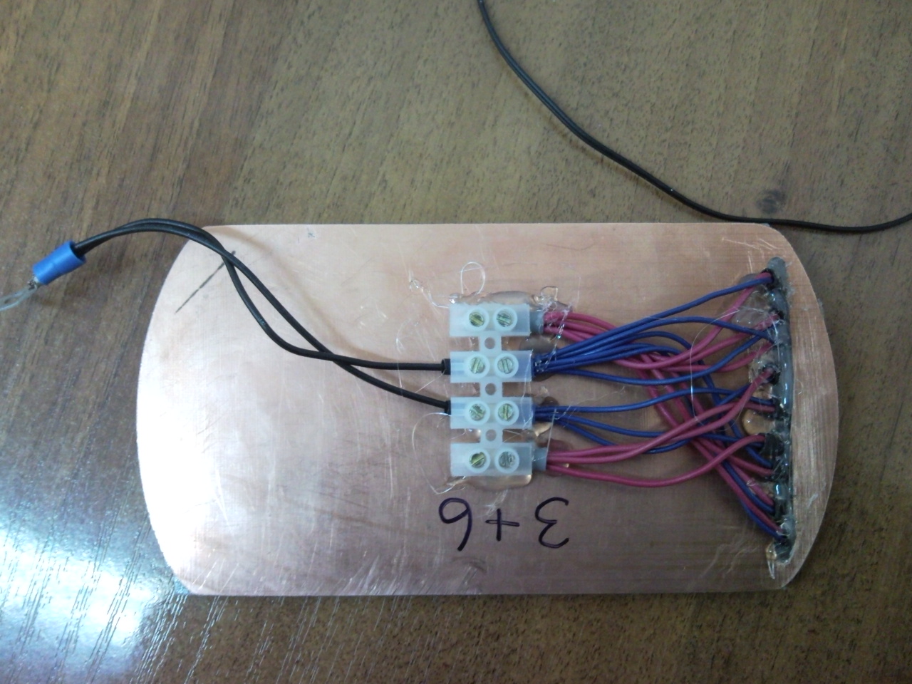

Описание: обратная сторона
Размер файла: 393.15 KB
Просмотрено: 225 раз(а)

bvv074, по фото сложно понять, какие у Вас применены светодиоды. Чисто внешне, я как-то издевался над подобными, а именно замерял зависимость тока потребляемого диодом, от напряжения питания. В моем случае, получалось, что при номинальном питании 3 вольта, диод потреблял ток 0,1-0,15 ампера. У Вас на фото я насчитал 15 диодов в 9 рядов, итого 135 диодов. Если ток потребления каждого 0,1 ампера, то умножив на 135, получим общий ток более 13 ампер и это на одну фару, а на две тогда в районе 25 ампер… Смысл в этом какой? Штатные туманки с гологенкой берут менее 10 ампер, при цене за лампочку 50-100 рублей и сроком службы несколько лет. Так что лично мне, не совсем понятен смысл такой переделки. Если это чисто ДХО, то слишком велико потребление энергии, а за использование в качестве противотуманок, могут и лицо попортить, так как ночью такая туманка будет слепить всех встречных, поскольку светит неизвестно куда. Да и при техосмотре надо снимать и с ГАИ можно поиметь неприятности…

вот ее характеристики
Влагозащищенная гибкая светодиодная лента 3528 с высокой световой отдачей и низкой ценой.
Используется для подсветки рекламных вывесок, знаков, букв. находит широкое применение в архитектурной подсветке арок, сводов, лестниц, а также помещений с повышенной влажностью. Лента произведена на основе самоклеящейся печатной платы с прочным клеевым слоем «3М».
Может нарезаться по 3 светодиода (2,5 см) без потери их работоспособности, каждый участок может использоваться отдельно. Рабочее напряжение ленты 12V (постоянного тока DC), что обеспечивает безопасность и экономичность использования. Потребляемая мощность 9,6 Вт/метр, потребляемый ток 0,8 А/метр. Угол свечения 120°.
Может использоваться в температурном диапазоне -40 до 80°С. Эффективный срок службы более 50 000 часов. Степень защиты IP65 (слой эпоксидной смолы).
реальное потребление по току меньше. раньше при включении поворота на ХХ стрелка штатного вольтметра болталась туда сюда скйчас стоит практически на месте, учитывая тот факт что в боковых повторителях остались родные лампы, да и в приборке тоже почему то в приборке светодиод работать не захотел (моргнет раз и все)

Теперь понял, о каких диодах речь. По потреблению тока они на уровне 0,02-0,03 ампера штука. Соответственно туманка получилась на уровне 2,5-3 ампера. Выложите фото работающей туманки, если можно, днем и ночью. Кстати, а свет от них белый или голубой? А то мне такие диоды попадались уж очень синего свечения.

Во всех фонарях используется лента белого яркого цвета, есть ленты синего красного зеленого желтого цвета. Туманка работает в двух режимах при включении габаритов загораются две полоски светодиодов, при включении режима ПТФ загораются остальные семь, туманки включаются только при включенных габаритах, стекла стоят желтого цвета, что бы соблюсти ПДД п.19,4, задние габариты работают в таком же режиме. При выключении зажигания все гаснет.

нет 2,5-3 ампера это много, реально около 1 ампера на фонарь.
длинна ленты в одном фонаре 112,5 см. и получаем ток 0,9 ампера.
