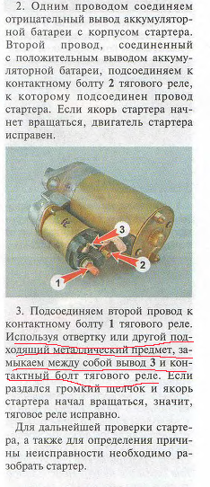

Перемыкая 1 (постоянный + с АКБ) с 3 контактом мы будто повернули ключ во второе положение. Если стартер исправен - двиган заведется и т.к. ключ повернут в первое положение останется заведенный... Все правильно?

Только отверточку по толще нужно.

kenz писал(а):Только отверточку по толще нужно.
Не нужно.

Legeboka аргументируй пожалуйста

При замыкании 1 и 3 контакта напряжение подаётся на втягивающее реле, а не напрямую на обмотку стартёра, чем имитируется штатное включение замком зажигания. 1 и 2 замыкают при неисправном втягивающем "отвёрточкой по толще".
Сообщения: 21033
Авто: VW Golf MK7.5
Legeboka писал(а):1 и 2 замыкают при неисправном втягивающем "отвёрточкой по толще".
а в этом какой смысл? если втягивающее не работает, тогда и бендикс не входит в зацепление.

1 и 2 замыкают только для проверки неисправности втягивающего. Стартер будет крутить вхолостую не входя в зацепление с маховиком.
Как и писал

Alexandr008 писал(а):Legeboka писал(а):1 и 2 замыкают при неисправном втягивающем "отвёрточкой по толще".
Есть в этом смысл или нет вопрос был не про это.
