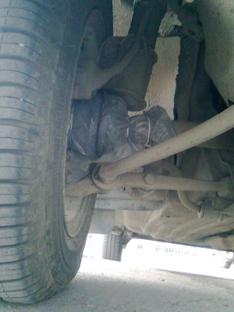

Если потрескался или уже порвался пыльник шруса, можно ли ехать дальше или лучше ремонтировать? Если попадет грязь, как быстро умрет шрус, как оценить его состояние?
В моем случае: не прошло и года, как БРТ-шные пыльники растрескались и разорвалиь. Не смотря на то, что я поздно заметил трещины и разрывы на пыльниках, ехать 400км до города без ремонта не хотелось. Пакет для мусора, обернутый вокруг наружного шруса, проехал нужные 400км, и как видите, не порвался, только край растрепался немного. Повороты руля в крайние положения оказались не страшны такой конструкции, пленка не порвалась, и из под веревок не вылезла.

Серега672, я себе поставил полеуритановые пыльники, уже 2 год, а они как новые, хотя очень жесткие и шрус из под них не сочится, только вот гранаты с 10 летним стажем уже устали, одну заменил, а через месяц и другая начала подхрустывать, но пока не сильно, я её не меняю! Я теперь только за полеуритан, Good т.к. резиновые очень быстро мрут, у нас резина не качественная, а силикон на пол года и всё.
Шрус, исправный или нет, ты на глаз не определишь, только снимать, промывать, смотреть что там у него подносилось, если всё хорошо, то собираешь и ездишь дальше! А при рваном пыльнике, необходимо учитывать покрытие дороги, климатические условия, если зима, то ничего страшного, а если лужи и щебенка, то пиши пропала, конечно ещё и разрыв пыльника необходимо учитывать!

Дело болше не в пыли и грязи,это касаемо когда пыльник разорвался на две половинки,тогда доступ грязи открыт. А если просто как надрез скажем 1-2 см. грязь особо туда не попадёт. Тем не менее нужно обязательно добавить смазки через дырку и замотать пакетом,что бы эту самую смазку не выбросило центробежной силой. Вот в этом и опасность-работа привода без смазки. Двигаться нужно не более 100км.ч. Уже на 120 замечен рокот от сухой гранаты. После добавления смазки рокот исчезает. Пакета хватает примерно на 500км.
