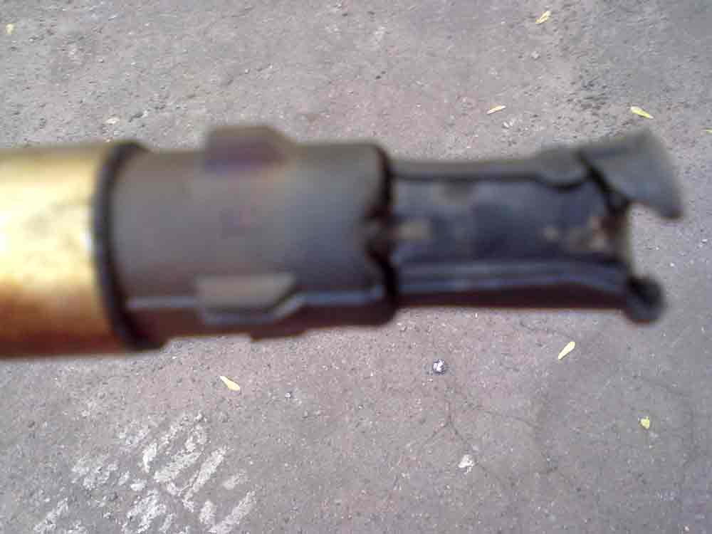

Так открутил 1 и 2-ю свечу, оказалось что они были недоконца закручены...Когда вынял их и закрутил поехал на авторынок покупать щуп...Ну туда дорого 10 км...Назад еду, почти возле дома опять резко когда на газ даванул начало троить...Думаю остынет, выкручу и 3 и 4 свечу...И тоже самое свечи недокручены...А на 4-ом цилиндре катушка там где резина одевается на свечу порвана, а на свече накрутка деформировалась...Получается надо менять катушку?После того как поставил катушку на 4-й цилиндр, сразу начала троить и загорелся ЧЕК!Почему такое могло случиться?

резинки продаются отдельно... поменяй сначала их...поменяй свечи и пробуй дальше....

Vermilion писал(а):резинки продаются отдельно... поменяй сначала их...поменяй свечи и пробуй дальше....
Спасибо!А из-за чего резинки рвутся?

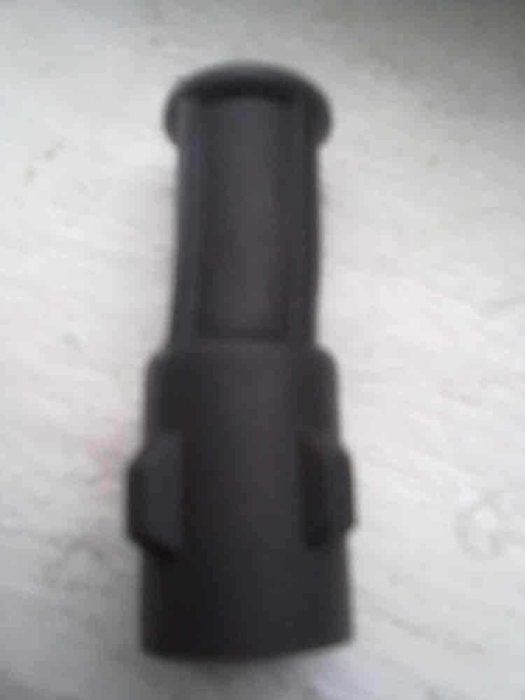

А какое заводское обозначение этих резинок?И как они правильно называются...????Оказываются есть резинки с пружинками...А есть без...Нашел в Запорожье... 2170-1220703202 Вот нашел такой номер...

Брал новую в 2008 году. да если заглушить чек пропадал... Теперь когда увидел что пробило резиновый наконечник чек горит постоянно...Я так понял что там пружинка завернулась когда я свечи менял и закоротило что резиновый наконечник пробило...
Добавлено спустя 7 минут 32 секунды:
Вот заказал
http://detali.zp.ua/shop/vaz/elektro/elektro_64224.html
Такой резиновый наконечник, но по фото у меня другой!Хотя в магазине мне сказали что есть или с пружинкой или без...Но у меня с пружинкой...Хотя по виду немного отличается...

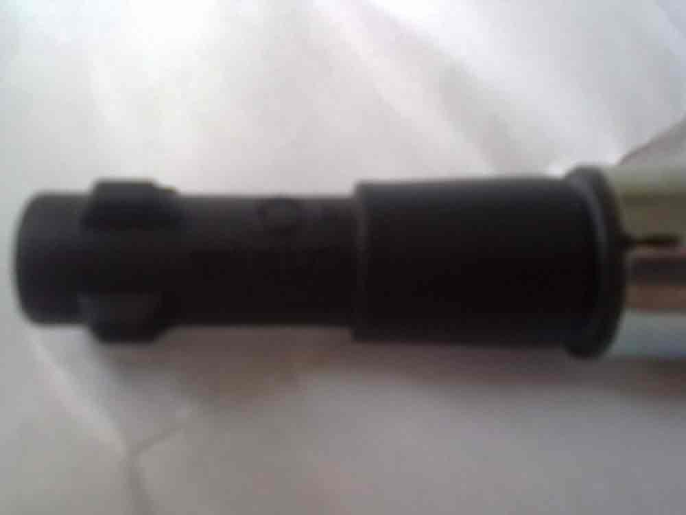

Спасибо всем!Проблему решил!Сегодня получил из Запорожья резиновые наконечники катушки зажигания. Хочу отметить что мои (родные с завода) наконечники на 1 см. меньше того что мне пришло. Свечи купил АУ-17ДВРМ ЕЗ Бош груп в блистере 4 штуки. Цена 8 у.е. Сначала после замены свечи и наконечника на 4 цилиндре, попробывал завести машину, она начала троить...Тогда подумал поменять наконечник на 3-м цилиндре, где немного поведен наконечник!Там заодно поменял и свечу... На поведеном наконечники оказалась маленькая трещина, которую заметно только при изгибе наконечника. Потом решил поменять 2 свечи на 1 и втором цилиндре!После завелся, сначала обороты до 1200 потом падают до 1000...Раньше было 1200 и держится пока непрогреется...Счас сразу на непрогретой машине дает 1000 и когда прогреется 900 об./мин. По ощущения что самолет!Провалов никаких нету, едешь хоть резко, хоть на передаче накатом...Правда по другому стал двигатель как-то работать...)))Но это наверное с непривычки...что нету провалов...
