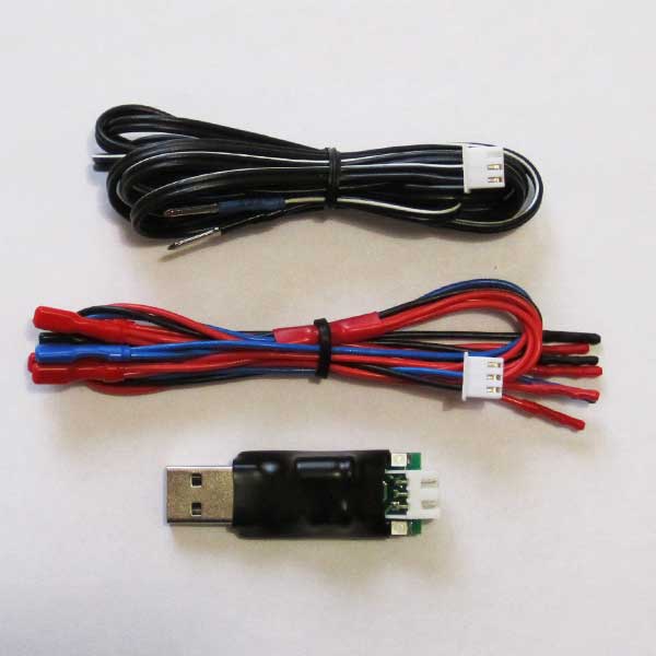

Прошу помощи в разъяснении по корректировки пробега на панели VDO
для есть диагностический кабель, и блок питания 12 вольт.использую для корректировки программу VDO Research. версия прошивки 0.8 также пользуюсь статьей
http://www.chiptuner.ru/content/odometer .
rc4-kit-600.jpg |
Ромокабель USB |
23,27 KB |
398 раз(а) |

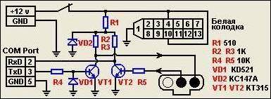

Сообщения: 14
Авто: 211440
на тахометре числа 10-ками уже был спаян кабель по такой схеме результата пока не какого.
clip_image002.jpg |
18,02 KB |
402 раз(а) |
![clip_image002.jpg](files/thumbs/t_clip_image002_206.jpg)
Женя 21063
Сообщения: 1492
Откуда: Самара
Авто: ВАЗ 21140 2005г. astra 5d astra 4d
Делал адаптер по схеме из инструкции к combiset 1.5 все работает
Буран
Сообщения: 14
Авто: 211440
да я так думаю и на этом кабеле сделанном по схеме программы VDO Research тоже должно работать ток пока не могу конкретно разобраться возможно дрова на ком порт стоят криво или вовсе не встали винда 7
