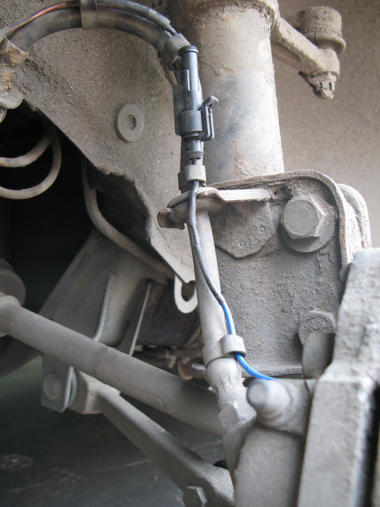

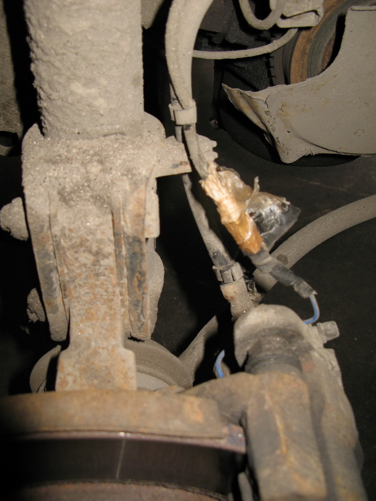

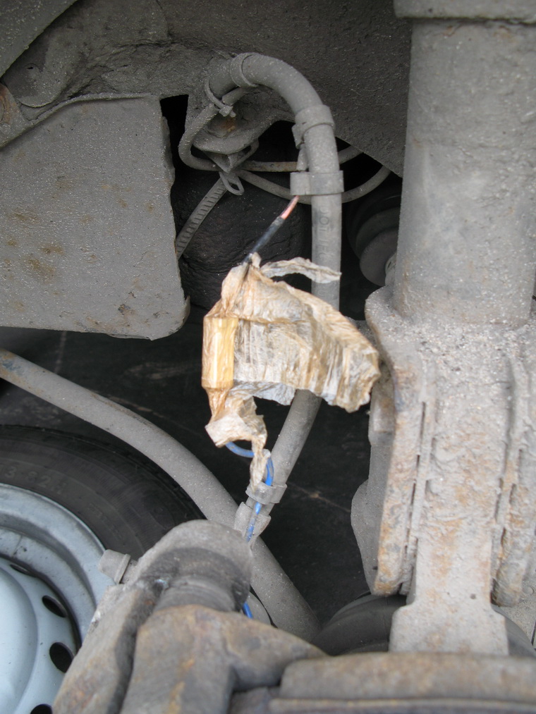

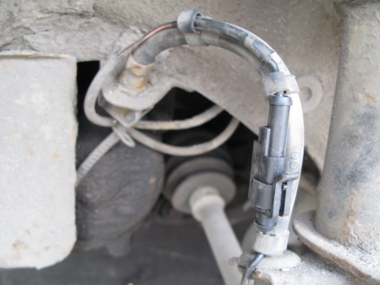

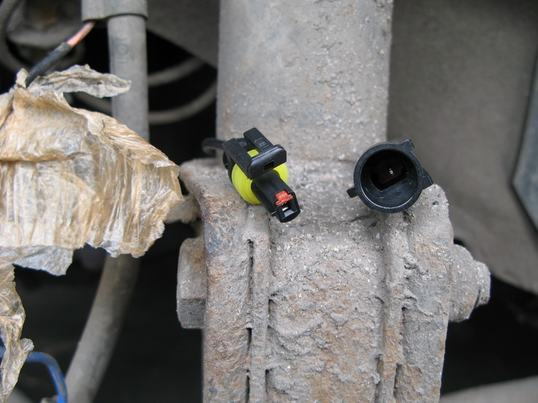

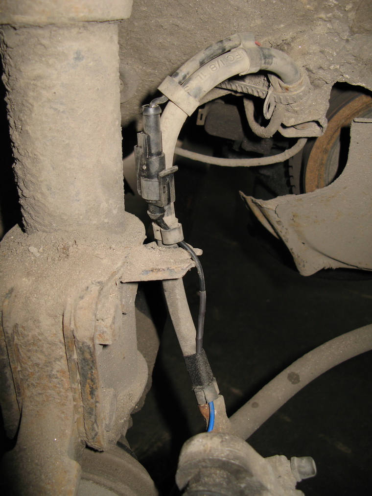

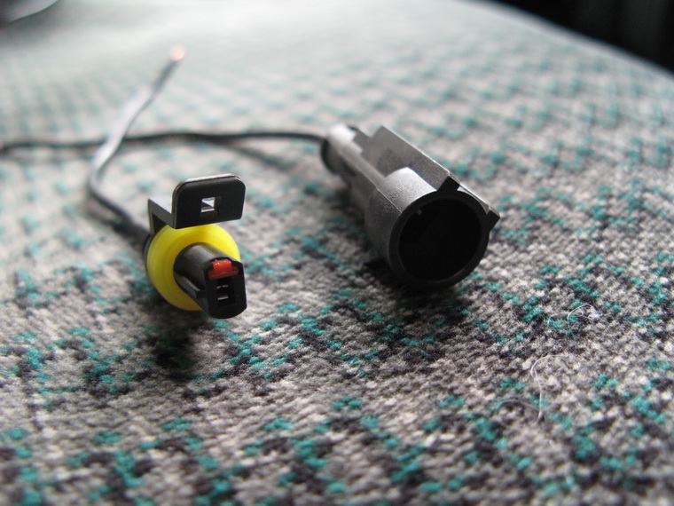

Постоянно отваливаются или гниют провода на колодках датчиков. На митинском рынке нарыл герметичные клемки, попробовал поставить. Вот как всё выглядит. Старые даже в масляную бумагу заматывал-всё равно отгнивали.

SHESHENIN
за изобритение 5!!!
а вот шланги ты проверил по ходу пъесы на наличие или отсутсвие трещин и порывов?
SHESHENIN
Спасибо. Так, для того чтобы мозги не сохли решил сделать.Шланги осмотрел вроде живые. Плохо что каждый раз при замене колодок надо контакт перепаивать, но для рукастых проблем нет. Через год отпишусь как прослужили.
летом грех не пошаманить что нить в Тазике!!! Drinks or Beer
мелочь, а если данная переделка покажет что это всё будет работать долго и счастливо то всё будет оправдано.
да и колодки меняем раз в 30-40тыков, не так уж и накладно будет перепаять разъёмчик.
SHESHENIN
Для этого и старался. А вот завтра покрасочные работы предстоят, вот где засада...
