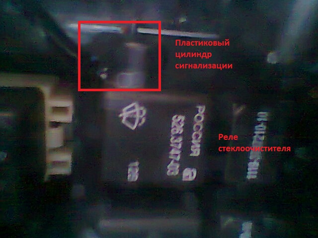

Возникли вопросы по электрике:
1. При замене реле или предохранителей надо ли скидывать минусовую клемму с АКБ?
2. На машине стоит реле стеклоочистителей 526.3747-03 хочу заменить на 723.3777-01. Я попробовал потянуть реле на себя, чтоб вытащить, она ни в какую не вынимается. Как его вытащить? Еще к 526.3747-03 подключена сигнализация, сбоку реле небольшой пластиковый цилиндр и к нему идут провода от сигнализации. Я в магазине посмотрел это реле, там с боку нет такого цилиндра. Как потом сигнализацию подключить к реле 723.3777-01?
З.Ы. Вобщем вы поняли, что я полный 0
| Фото0067.jpg |
За качество извините, телефон такой |

Basil_11 Если 'цилиндр сигнализации' на двусторонем скотче приклее к реле дворников - то это кнопка от сигнализации, значит так-же приклеить можно её в любое место.
На фотке и правда не видно эту хреновину.
Реле дворников тяжело вытаскивается, хорошо сидит.

Всем большое спасибо. Сегодня вооружился фонариком и посмотрел внимательно, цилиндр на реле это кнопка Valet, которая держится на двустороннем скотче.

ДЛя реле и предохранителей в щитке есть специальные пинцеты с помощью которых все вынимается легко и удобно. Посмотрите в правом нижем углу, там же запасные предохранители.

Да, есть. Пинцет для предохранителей даже попал в кадр. Но пинцетом для реле незачто ухватиться за реле стеклоочистителя, там нет специальных выступов" которые видны на реле справа или слева.
Пробовал снять вначале реле справа и потом вытащить. Не получилось. Как правильно заметил d.dmitry оно хорошо сидит и тянуть надо сильно.
