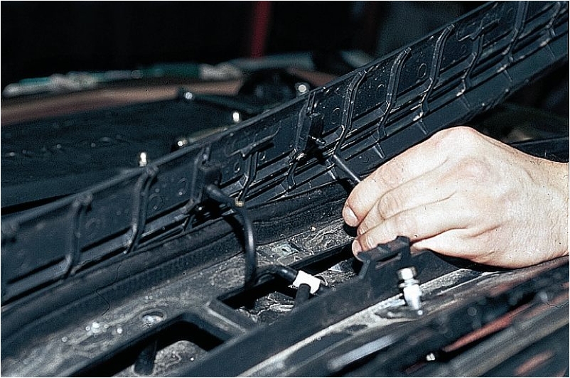

Стоп.Что то я тупанул... а зачем накладку снимать? она же вроде не мешает

mamba82
у меня надо. такого образца как на картинке(фото не моё)

Nagg1kksS
И где зеленым отмечено тоже надо снимать??? У меня просто так же. А зачем снимать-то скажи
mamba82
Nagg1kksS писал(а):
не надо снимать ничего. Просверлил -вставил шплинт-гайкой закрутил.Всё. facepalm
