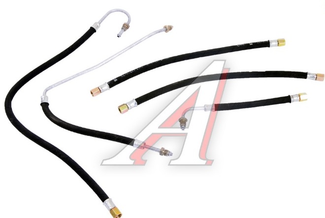

Брал прошлым летом такой комплект тоже по причине гниения железа.Заменил тока один шланг который с трубкой,недавно глянул а он потрескался
и это за год...уже враздумьях ставить остальные или не

Гы-гы, год. У меня через 1,5 месяца течь начал. Взял Gates, который метражом, хомутов и собрал.
Поэтому если железные части исправны, можно поменять одни резинки.

mamba82 писал(а):Брал прошлым летом такой комплект тоже по причине гниения железа.Заменил тока один шланг который с трубкой,недавно глянул а он потрескался facepalm и это за год...уже враздумьях ставить остальные или не
Дружище, запчасти те что в магазинах, еще хуже, чем сами русские машины, убеждался неоднократно, всё ломается и рассыпается на глазах. Я по возможности стараюсь оставлять заводские запчасти, они еще более менее...

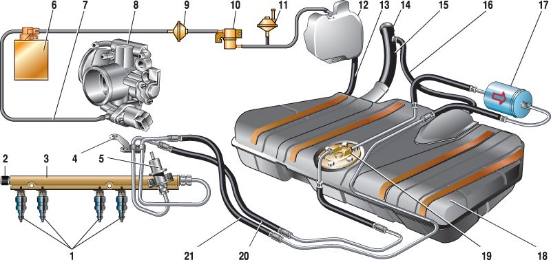

Просмотрел много картинок в инете, понятно что она идет вместе с другими до начала бака, а дальше она куда уходит? Где находится эта штука, которую называют сепаратором?

Спасибо за наводку.не знал ,что так можно- собрать из трубок и шлангов.
Добавлено спустя 10 минут 11 секунд:
сепаратор под № 12. в арке заднего левого колеса там ищи

saШ писал(а): Где находится эта штука, которую называют сепаратором?
В заднем левом крыле над колесом.

mamba82 писал(а):Спасибо за наводку.не знал ,что так можно- собрать из трубок и шлангов.
На здоровье.
Только шланги именно топливные бери, потому что из Гейцовского ассортимента в продаже встречаются не только бензиновые, но и тосольные (для систем охлаждения), которые для этих целей не подойдут. Диаметр нужен 8 мм, на 2 подкапотных надо 90 см (по 45 каждый), сколько на "околобаковые" - еще не знаю, т.к. бак скидывать без явных подтеканий сильно обломно
