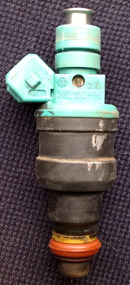

Стоят у меня бирюзовые бош 0 280 150 996
подойдут ли Siemens Deka VAZ20734???
и вопрос у меня стоит прямоугольная рампа а есть у друга какая то круглая - можно ли ее ставить мне себе?

круглая без обратки не подойдёт. ставь боши 502 дешевле и подходят один в один. я поставил боши 502 , но у меня с ними расход вырос, но видимо это только моя проблема из-за не родной прошивки, у людей всё нормально работает и расход в норме.

У меня тоже 102 с бирюзовыми бошевскими форсами. Рампа прямоугольная. У кореша на 2112 рампа закругленная. Я поставил себе его желтые сименсы в свою рампу. Только они чуток короче. Всё норм. Тянет зашибись. Расход не изменился.
Просто двум моим зеленым каюк пришел. Распыл не ровный, моросит.

Были зелёные поменял на чёрные.Подошли отлично.
Форса996.jpg |
55,54 KB |
254 раз(а) |
Форса502.jpg |
73,75 KB |
261 раз(а) |
