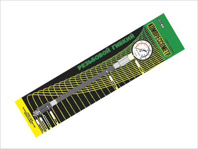

на комрессометре пишут что погрешность 2 очка

системная погрешность 1-2 кг/см2

Клапан, применяемый в компрессометре вносит систематическую погрешность, занижая показания на 0,1-0,2 МПа (1-2 кг/см2). Учитывайте эту погрешность при сравнении с цифрами абсолютного давления, приведенными в литературе.
Для уточнения причины неисправности пользуйтесь специальной литературой по ремонту автомобиля!
