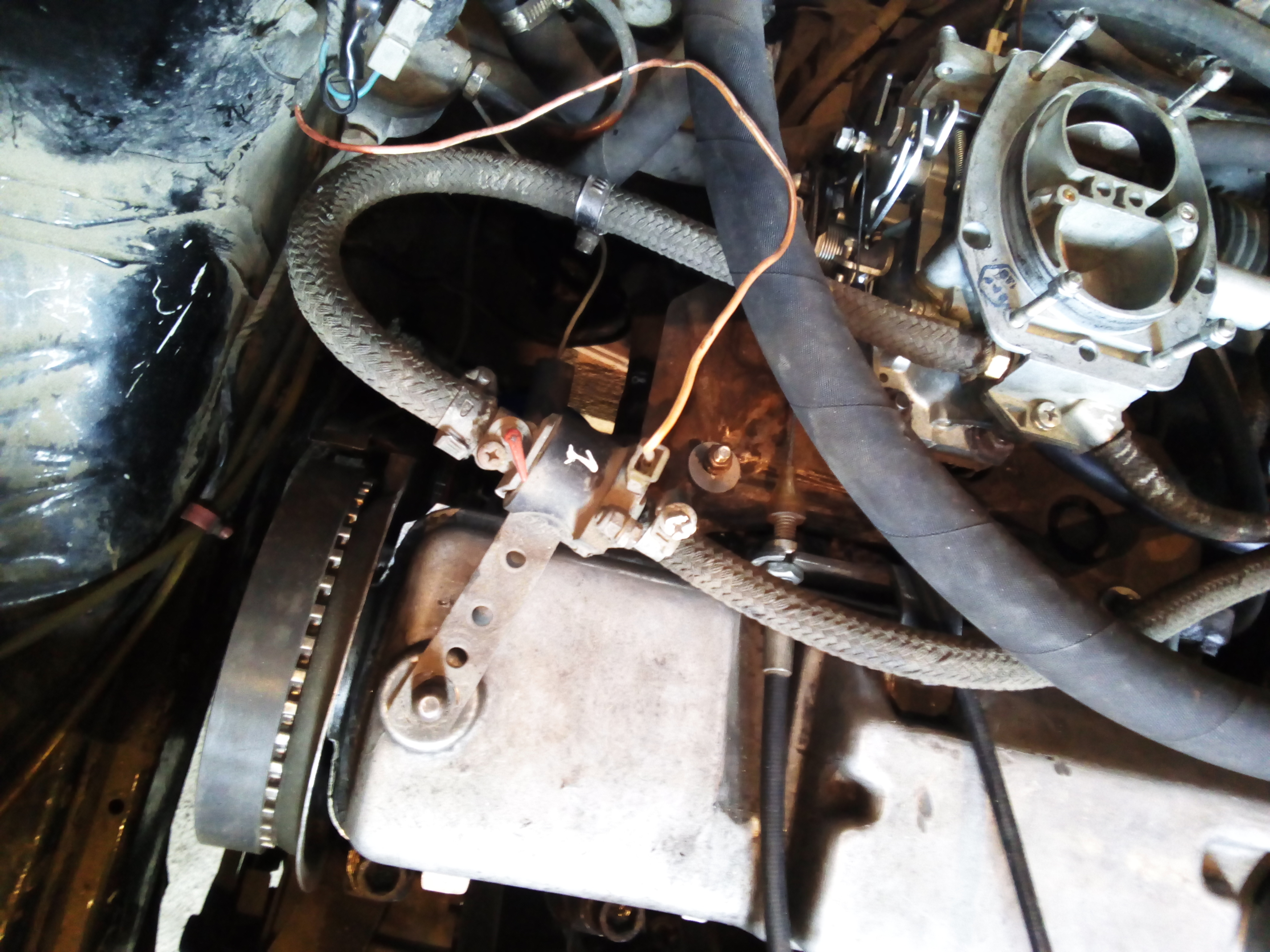

Бензин есть, шланги я подключил правильно? Тогда не понятно почему не брызгает слоник.
Сообщения: 27512
Андрей 112017 писал(а):Тогда не понятно почему не брызгает слоник.
Какой слоник... УН..???
Потому что, скорей всего в карбе пусто...
Андрей 112017 писал(а): Фото вот
Я там нифига не понял...
Кури:
http://wiki.zr.ru/Система_питания_двигателей_ВАЗ-2108
Поиск рулит... Помни об этом...
Сообщения: 47919
Андрей 112017 писал(а): шланги я подключил правильно?
Правильно.
А ГБО на работу на бензине переключил?
Зажигание включал?
Вручную насосом качал?
Двигатель прокручивается стартером. Вручную насосом качал, но не снимал шлангу. Точно, завтра попробую снять шлангу с карбюратора и покачать насосом.

Если у тебя гбо не работает, так и сними этот клапан и соедини шланги напрямую
ГБО нужен. Газ дешевле, поэтому ГБО тоже буду делать. Что смогу, сделаю сам.

Андрей 112017 писал(а):Как проверить этот "клапан"?
Сначала померь на его проводе напряжение,не снимая фишку, ОБЯЗАТЕЛЬНО перед этим переключив топливо на БЕНЗИН и включив зажигание.
Нашел причину! Оказывается не качал бензонасос, т.е. вручную качает, а когда заводишь нет. Изначально поставил много прокладок, одну убрал и все заработало. Благодарю всех, кто откликнулся! Осталось с ГБО справиться
