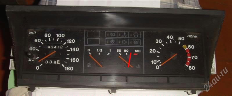

Вообщем сделал капиталку месяц назад! Проехал 600 км ни капли масло не ушло, тут на днях стоял около магазина, машина была заведена, и тут заметил что температура растет а вентилятор не гудит, она дошла до уровня(показано на картинки, это какая температура?)И тут сегодня решил проверить масло и плохо мне стало
масло стало меньше на0.5 см.Но так же есть потеки масло под заливной крышкой, она у меня постоянно текет если во время не заменю! Так я перегрел движок или еще не успел он нагреться? Когда доходила температура до такого это 2 раза было я глушил машину, страшно стало дальше ждать!8

thrash
Сообщения: 1249
Откуда: Lebedyan 48
Авто: 09 карб 94 года была. Теперь там инж m1.5.4 Переделал :-); Seat Ibiza 2000, 1.4
До "угрева" пока далеко. 100 градусов это вполне нормальная температура для наших двигателей
