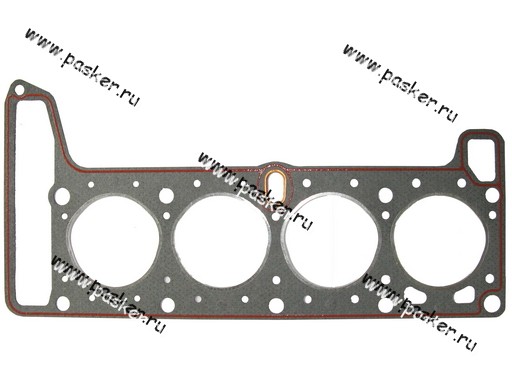

Пришел второй капремонт на 07 и решил заодно повысить СЖ под газ, фрезернул 1.2 мм с головки. Собрал - выезжаю и температура растет под нагрузкой, при накате температура быстро падает, печка дует холодом, в расширительном бачке пузырьки при прогазовке. Ну думаю попал- видно при фрезеровке какая-то трещина вскрылась. Вскрыл - явного дефекта не нашел. поверхности еще при сборке проверял. Решил попробовать прокладку старого образца толстую, стояла тонка, черная, с герметиком, при первом капремонте на 190ткм она прокатила. Весь город объехал, но нашел- серая, толстая, штамповка корявая, но чуть не расцеловал её в магазине. Собрал, затянул с перерывами- все ок.
Так-что новомодные, необжимные тонкие прокладки иногда подводят наши моторы разработки 1975года. Болты старого образца на 19 не тянущиеся, хода резьбы хватало.

Владимирыч писал(а): Как то на прокладку совсем не похоже. Чем они отличаются? Только толщиной? А герметик зачем?
Насколько я понял из разных источников то:
Тонкие, черные с герметиком - это прокладки под новые болты на 17, которые тянутся, затягиваются по другой методике( а именно затянуть на определенный момент, а потом еще провернуть сколь-то там оборотов, для натягивания болта), и болты вроде как одноразовые, и это все для того, чтобы не протягивать ГБЦ при обкатке.
И прокладки старого образца- серые толстые под старые болты на 19 (не тянущиеся) метода затягивания классическая ( до момента 118Н и все) и с обязательной протяжкой ГБЦ при обкатке.
Если это не так, то поправьте!
