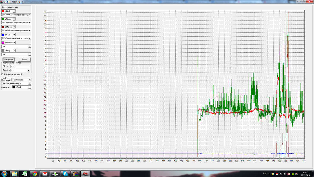

Вот еще графики, видно какой неравномерный холостой ход.
Проблему ХХ пока не рассматриваем.
