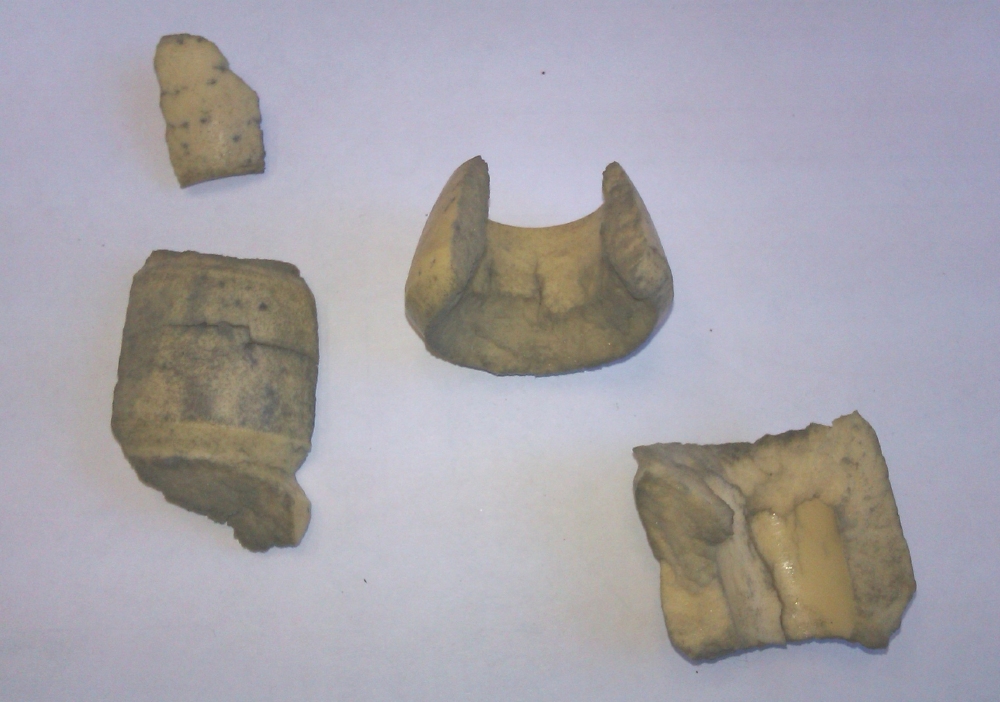

У меня разрушились отбойники (буферы), которые шли в комплекте с амортизаторами Бильштайн, сделанные из желтого пенополиуретана, и деформировались пыльники из того же комплекта. Купил новые пыльники, более эластичные, отбойники (буферы) из Балаковской твердой резины, ну и руководствуясь советами уважаемых форумчан, приступил к замене в гараже на яме. Колеса задние не снимал, немного повозился с откручиванием старых гаек и болтов, с обратной сборкой, но в итоге все получилось.

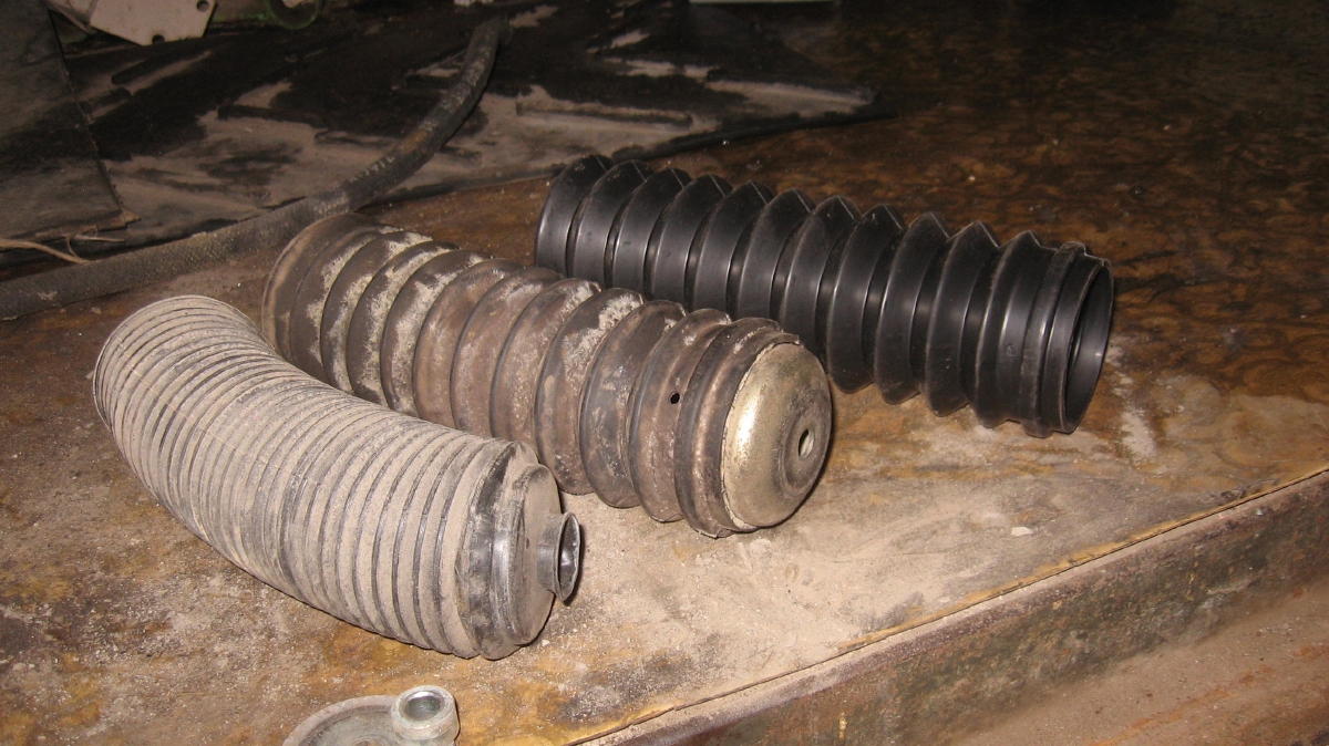

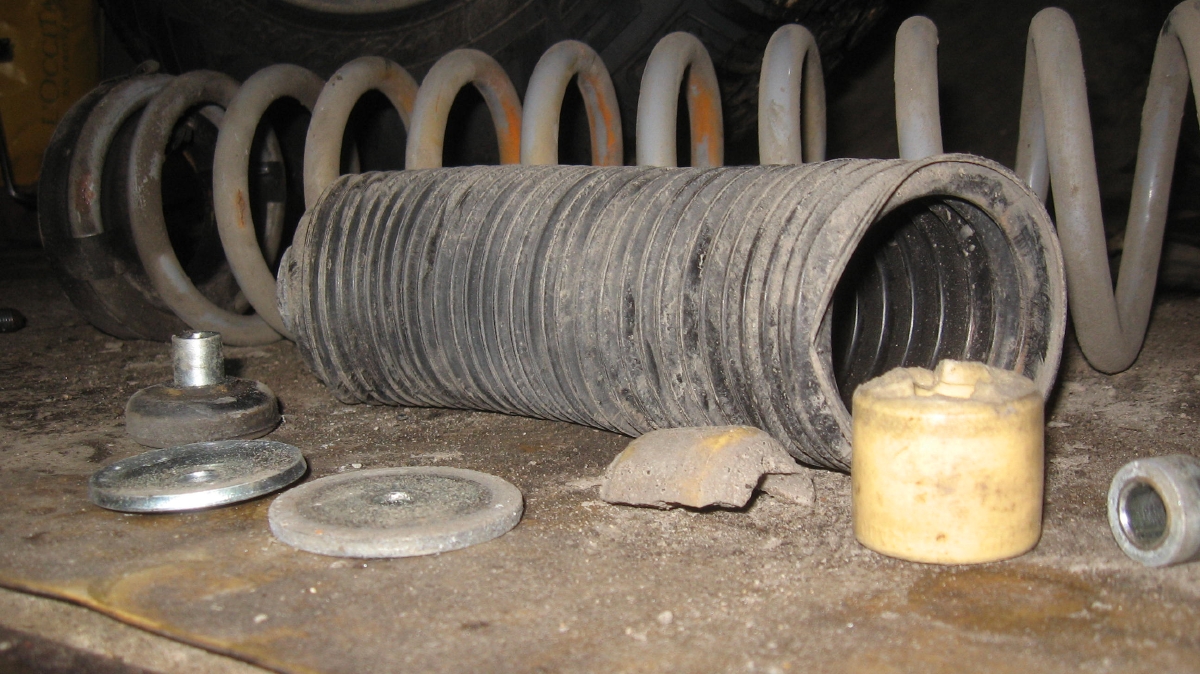

Заметил, что у старых пыльников было какое-то иное крепление(шайба вместо чашки сверху) и стояла дополнительная втулка, высотой примерно 1 см. Но поскольку я ставил штатный буфер и штатную чашку для крепления пыльников, я эту дополнительную втулку ставить не стал. Оставил только одну, которая ставится в подушки амортизатора вверху и указана на схема атласа.

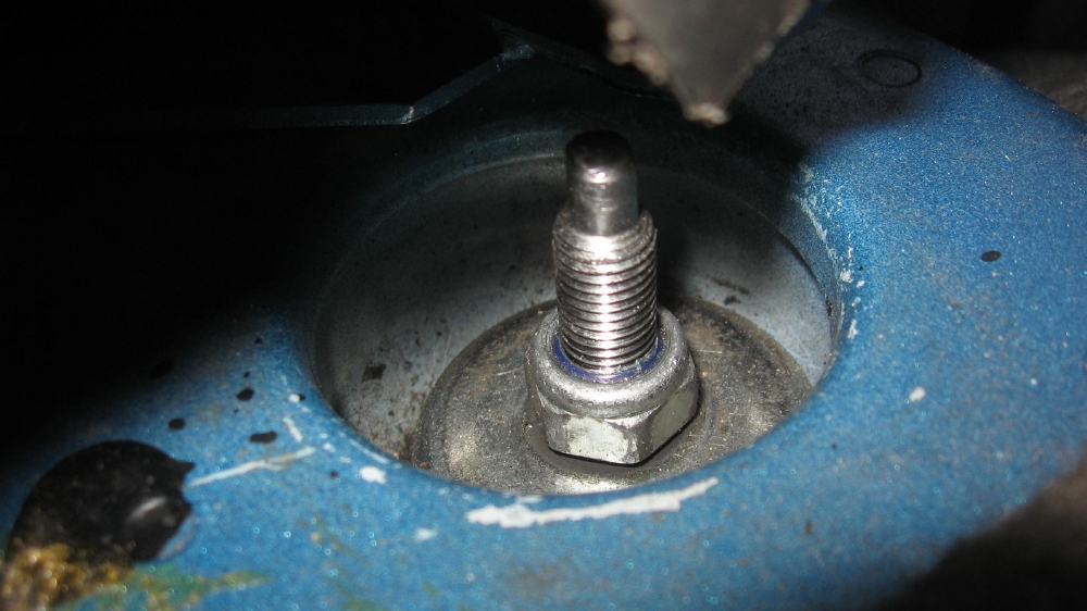

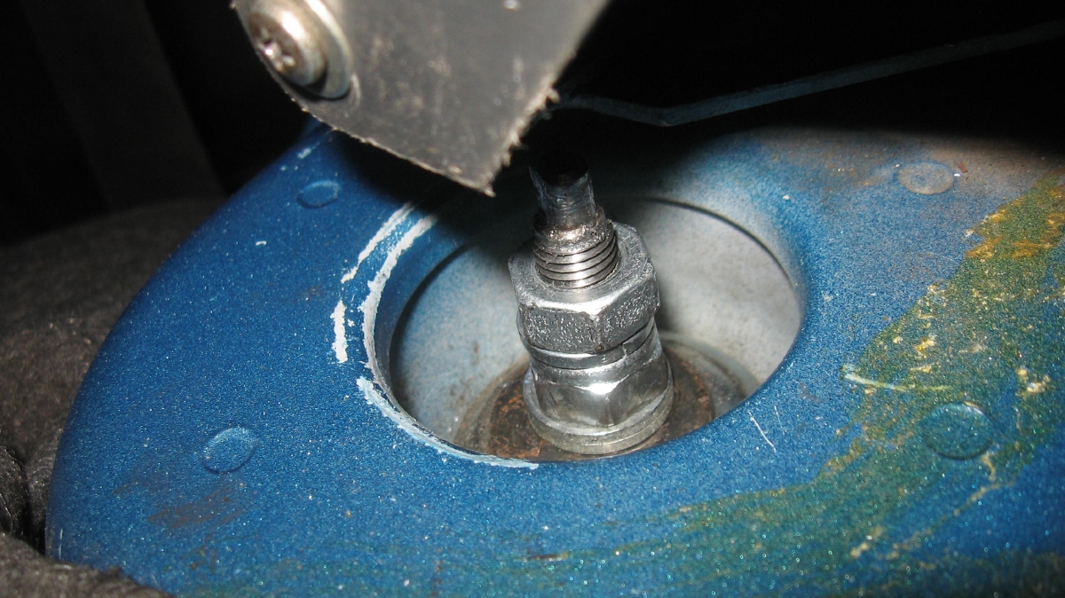

Собрал, затянул, - оказалось, что сверху почти вся резьба штока амортизатора вылезла наружу гайки, чего раньше не было. Но гайка затянулась до упора. Поставил на всякий случай еще одну контргайку М 12, чтобы не раскрутилось.
Когда проехал километров 150, заметил, что сзади справа появились какие-то стуки-шумы при движении на скорости более 100км/час. Я подумал, что это на ветру шумит пластиковое обрамление стекла, которое немного отошло справа. Еще через 150 км пробега стуки - шумы при движении усилились и появились уже и сзади слева, и не только на большой скорости , но и уже на малой. Решил проверить верхние крепления амортизаторов, - оказалось, что оба штока вылезли в салон примерно на 10мм(высоту той самой дополнительной втулки, которые я не стал снизу ставить). И они то и цокали гайками М12 по шайбам при движении, когда задок авто раскачивался. Затянуть верхние гайки М12 вниз уже было нельзя, - вся резьба штока была выбрана наверх. Поэтому я подложил по 4 шайбы с каждой стороны (примерно по 8мм общей толщиной) и тогда верхние гайки удалось затянуть, выбрать люфт и все стало нормально, - при движении теперь никаких шумов.
Ну и соответственно, вопрос, - из-за чего появился этот зазор? Осели резиновые подушки амортизатора, буферы? Надо было ставить снизу дополнительную втулку, которая не указана на схеме в каталоге? Ну и главное, - можно ли теперь так ездить, или надо все перебрать, чтобы резьба штока ушла из салона вниз? Влияет ли это на работу задней подвески, осадку задка авто, или все определяется высотой и упругостью задних пружин, а от выпуска штока амортизатора не зависит?
Ну и как в дальнейшем, может ли буфер еще просесть? А если буфер разрушится на части, как предыдущий, то шток опять вылезет в салон и гайки начнут стучать?
В прошлый раз, когда мне стойки меняли в Автомире, а буфер потом разрушился в труху, - верхние гайки остались на месте, шток в салон не вылез, и ничего в задней подвеске не стучало, до тех пор, пока я ее не перебрал.
Размер файла: 350.64 KB
Просмотрено: 176 раз(а)
Размер файла: 639.52 KB
Просмотрено: 188 раз(а)
Размер файла: 676.04 KB
Просмотрено: 187 раз(а)
Размер файла: 364.65 KB
Просмотрено: 224 раз(а)
По схеме ставится две подушки, одна снизу кузова, другая сверху. Ты же просто через шайбу пыльника притянул шток намертво к кузову. Разбирай по новой и делай как положено, иначе кузов разобьёшь. Буфер сжатия раздолбало потому, что стойки не работали или пружины уже слишком просевшие, или перегруз был большой по плохой дороге. supercool

Vova 45, Ну почему же ты решил, что я не поставил снизу вторую подушку? Я ее поставил, и нижнюю и верхнюю, через втулку, а уже потом идет шайба пыльника, и затем буфер Балаковский, в котором внутренний резиновый упор толщиной минимум 10мм. Так что шток я намертво не притянул к кузову, иначе не появился бы зазор между верхней гайкой и верхней шайбой. И проехал я всего около 300 км на несильно загруженном авто по хорошей асфальтовой дороге без колдобин. Пружины в норме, стойки работают. У меня есть второй комплект, есть с чем сравнивать.

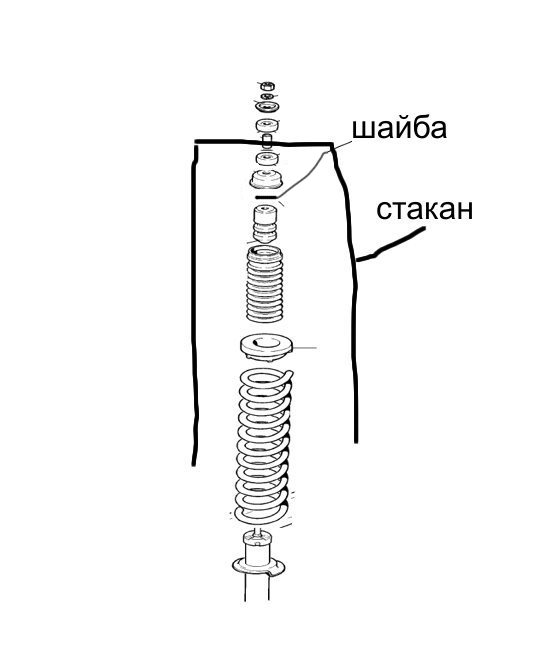

Вот, специально нарисовал правильную картинку (см. вложение).
Ты же, скорее всего, забыл поставить шайбу, которая не даёт штоку пролезать вверх при затяжке.

-Viewer-, действительно такую шайбу я между буфером и чашкой стакана(пыльника) не ставил. У меня ее не было в комплекте и в каталоге она не указана. А из какой мурзилки взят этот рисунок?
Как эта шайба не дает пролезать штоку вверх при затяжке, за счет чего? И какой у нее размер? Мне ее и в прошлый раз, по-моему не ставили. Чашка стакана(пыльника) имеет отверстие точное по диаметру резьбы штока, толщина стали там 2мм, шток ее не мог продавить при затяжке верхней гайки ключом от руки. Да и для этого шток должен был сначала при затягивании разрушить весь резиновый буфер, чтобы упереться в эту шайбу или чашку(раз у меня шайбы нет).
И тогда не будет смысла в буфере, если шток упрется в эту шайбу.

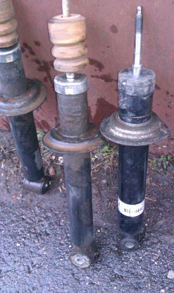

Сравни верхние штоки, у тебя похоже эти длиннее вот их и компенсировали втулками, что на 4 фотке справа лежит. Зазор между гайкой и шайбой мог появиться из за плохого качества резины подушек, они сплющились нижняя под весом авто, а верхняя затянутая гайкой в результате работы подвески. Буфер сжатия не влияет на выход штока, он предохраняет стойку от резкого пробоя вниз.

Эти дополнительные втулки шли в комплекте к Бильштайновским амортизаторам, которые , видимо, имели большую длину проточенной до меньшего диаметра части штока, относительно штатного, заводского.
Поэтому, наверное, их и ставили, чтобы резьба в салон не вылезала.
Ну а теперь я скомпенсировал эту длину сверху. Это все-равно или нет?

Роль шайбы выполняет чашка пыльника. Не мудрите. Буфер сжатия просто натягивается на шток стойки.

Ажур писал(а):
надо перебирать или так ездить
На фотках с "поднятой гайкой" видно, что верхняя шайба стоИт вверх ногами Smile. Возможно, что с нижней такой же косяк.
Поэтому на мой взгляд таки лучше пересобрать по-нормальному, заодно и убедиться, что с остальным тоже всё без косяков.
Ажур
-Viewer-,А какая разница как стоит верхняя шайба? Вверх или вниз ногами? Дело в том, что в первый раз, когда мне ставили эти Бильштайны, шайбу поставили вниз кромкой, как было нарисовано на прилагаемой к Бильштайнам инструкции. Инструкция отличалась от каталожной, включала в себя дополнительную втулку, которую видно на фотографии с комплектацией Бильштайн. Во-второй раз, мастер , ставя второй комплект Бильштайнов, поставил шайбу вверх кромкой, как нарисовано в мурзилке, но объяснить, почему так, - не смог. По логике шайбу надо ставить кромкой вниз(как я поставил в третий раз), потому что она точно садиться на верхнюю резиновую подушку, которая имеет толщину минимум 10 мм и шайба своей кромкой корпуса не достанет.
Если это так принципиально, мне не трудно переставить ее наоборот. Это ведь сверху , ничего разбирать снизу не придется. Внизу я такую шайбу не ставил. Ее в данном случае заменила чашка, на которую натянут кожух(пыльник).
Легко давать совет, что надо все перебрать и сделать без косяков. Только прежде чем перебирать и делать повторно, надо бы еще сначала понять, в чем именно вышел косяк. По-моему явно, не в отсутствии непонятной шайбы над буфером и не в положении верхней шайбы, которая вообще могла бы быть абсолютно плоской.

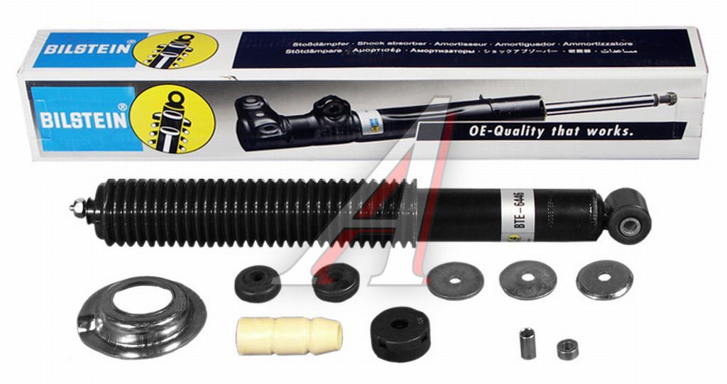

Размер файла: 78.6 KB
Просмотрено: 265 раз(а)
Кирилл С
Ставил на девятку бильштайн по инструкции к ним. Когда фашистский кожух протерся, поставил отечественный, втулку эту тоже выбросил. Шток соответственно вылез в салон на ~1 см.
SAuto
Это как надо было ездить что бы, особенно задние, отбойники из пенополиуретана раскрошить wwow Или они уже очень старые были?

SAuto, Езжу я "аккуратно, но сильно". На рыбалку в Астрахань с груженым прицепом(мотолодка) или на дачу с мешками цемента и тем же прицепом.
Вероятно бракованные отбойники попались, либо долго лежали на складах Русь-Трейд. До этого был такой же комплект от Бильштайн, и ездил я также, - так при замене стоек отбойники вынулись целыми(см. влож. фото). Но при сравнении видно, что отбойники были побольше в диаметре и у амортизаторов разные верхние крышки, закрывающие патроны. Видимо, передали производство из Германии куда еще и качество сильно снизилось, либо впарили контрафакт.
Но сами амортизаторы и старые, и новые работают одинаково.
Размер файла: 595.58 KB
Просмотрено: 218 раз(а)
По идее - никакой Smile. Но по книжке положено бортиками вверх, чтоб при работе она немного "ездила" по бубликам.
А с выступанием штока вверх надо по хорошему сравнивать резьбовую (в смысле "тонкую") часть бильштайнов и саазов. Втулка, которая туда надевается, влияет на величину хода амортизатора (чем выше вытянут шток - тем меньше ход). И если шток сильно вытащить в салон - могут быть (а могут и не быть Smile, 2 см - не так уж и много) стуки при "отбое", вследствие недостаточности этого самого хода.
