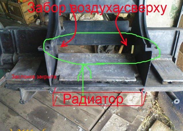

Всем привет.
Сломал вилочку на заслонке отопителя старого образца, в магазинах таких не нашел. Может как то то можно отремонтировать, ни кто не сталкивался с этим? Или мож у кого нибудь из форумчан завалялась я бы купил?

Нее не это, со стороны двигателя. Заслонка отопителя.

Ну попробуй усик на поксипол посадить,если конечно он у тебя остался,а не улетел куда.Странно что не можешь новую найти,вроде бы не дефицитный товар,стоит где-то в районе 500р

System16v писал(а):Ну попробуй усик на поксипол посадить,если конечно он у тебя остался,а не улетел куда.Странно что не можешь новую найти,вроде бы не дефицитный товар,стоит где-то в районе 500р
Не думал что дефицитный. Но объехав 15 магазинов и разборку понял что дефицитный.
А усик отпал куда то.
Я уж думаю может "рукоблудством" заняться. Найти кусок алюминия толщиной 3-4мм, вырезать такую вилочку из него, сломанную отпилить, сделать дырку, нарезать резьбу и прикрутить.

Должна встать. Когда то читал что первые выпуски были с пластиком. От температуры его коробило и начали делать дюралевые.

gans397 писал(а):Должна встать. Когда то читал что первые выпуски были с пластиком. От температуры его коробило и начали делать дюралевые.
Их не от температуры коробило, у них квадратное отверстие под моторедуктор не выдерживало и лопалось. У кого сразу, у кого чуть погодя, но лопалось со 100% гарантией.
