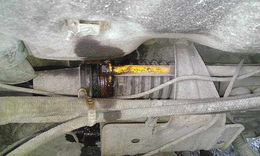

Полез заливать ВДэшкой шпильки рейки, а там... Это УЩП?

Ну вот тебе и повезло Smile Минус один пункт из списка. Это УЩП.
