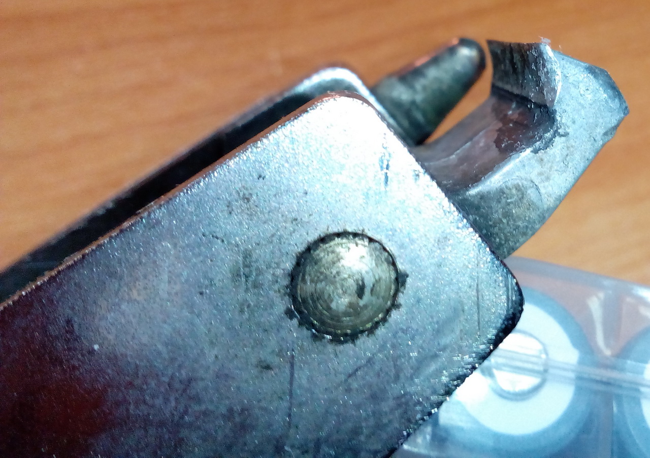

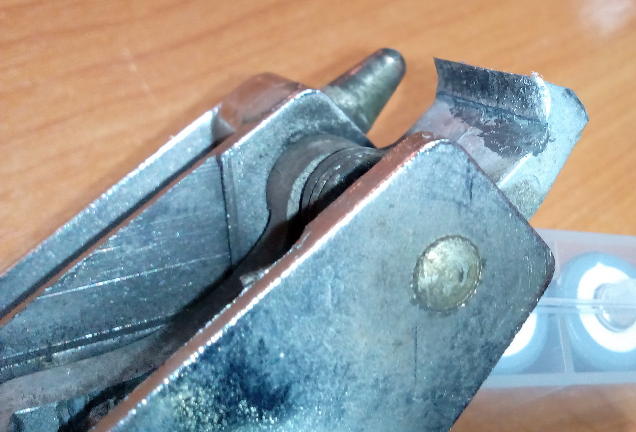

Я заменил только замок, ещё хуже стало.
Вот что стало со старым...

Глянь на фото, язычок уже в хлам сточился, да и планка не лучше.

Он сточился от того что дверь не сопоставлена с кузовом. Нужно их подогнать друг к другу. Дверь сложнее, так как петли имеют почти жёсткий крепёж. А вот подогнуть кузов проще. Сварные так часто делают
