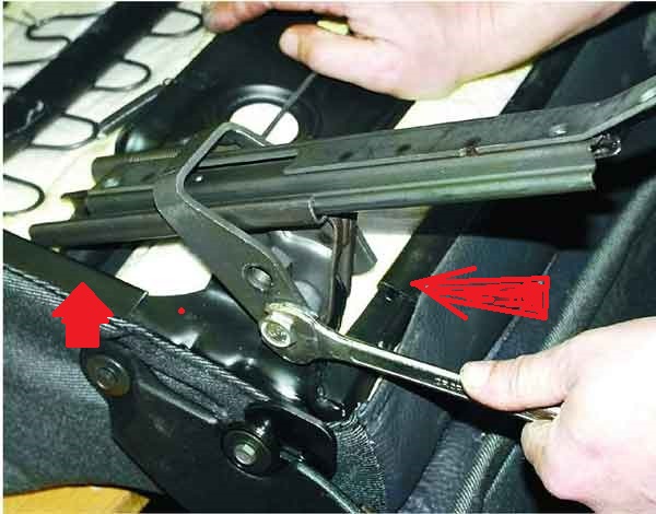

последние 2-3 месяца и с потеплением все сильней скрипела вод.
сидение, собирался уже полностью разбирать и вот нашлась где зарыта собака))
для начала брызнул в щель меж пластиковым креплением и трубкой и вуалья с первого раза, ужасный скрип пропал))

добавлю еще место крепления торсионов смазать надо. а концы которые раму двигают обвернуть изолентой а лучше трубку от капельницы одеть

почти год скрипела и прогрессировал ужасный скрип, нарастающи по мере прогрева салона зимой и все лето.
Недавно откинул водителськое сиденье смазал все точки сопривосновения металл-металл, собрал обратно - не помогло! facepalm
наконец нащел что скрипело - края обивки сидения одеваются на металический край сидения и скрипят под нагрузкой) методом щупа трудно найти, намочил его ВД-шкой и скрип пропал, надо его полность снять и смазать чем нибуль другим, но уже нашел когда сидение было собрано.
вот она:
