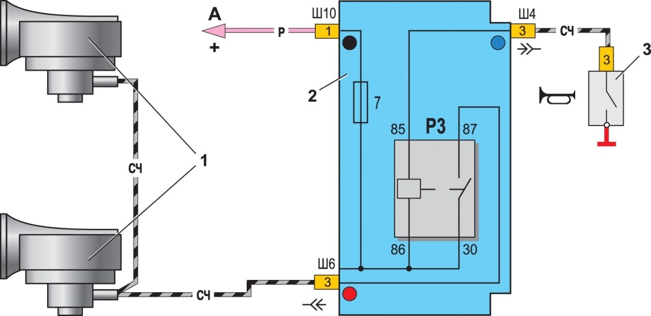

Всем привет перестал работать звуковой сигнал. Начал искать со стороны руля. Снял его проверил контакты всё в норме всё работает, где дальше капать? Может у кого есть электронная схема?
Буйный
Сообщения: 1418
Авто: Приора-универсал
Выбирай - с реле и без.
