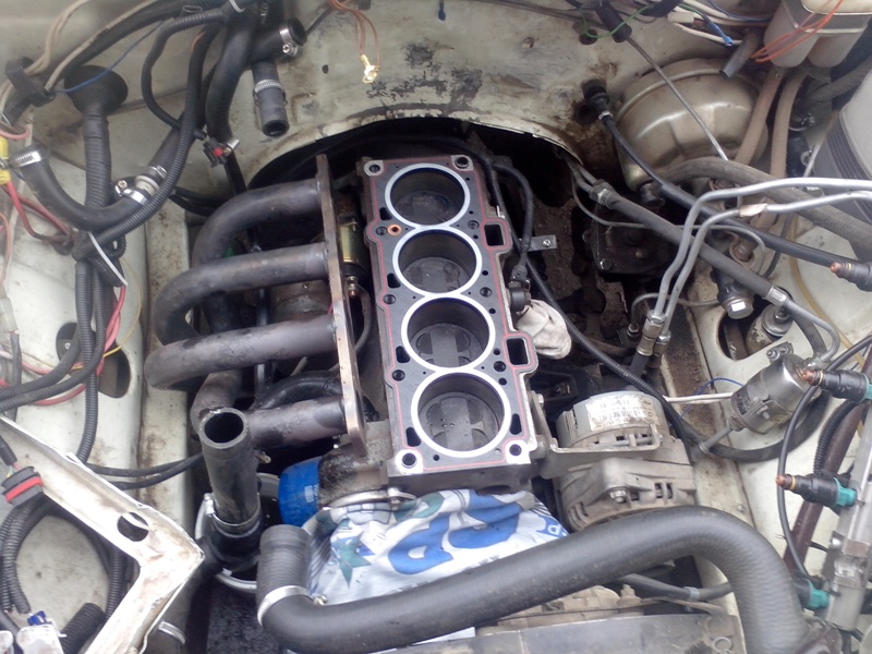

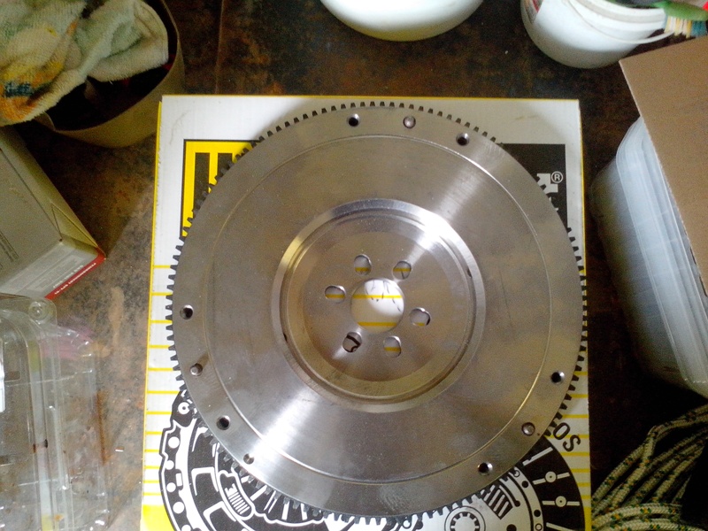

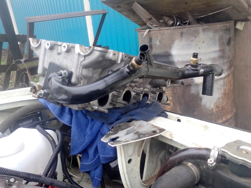

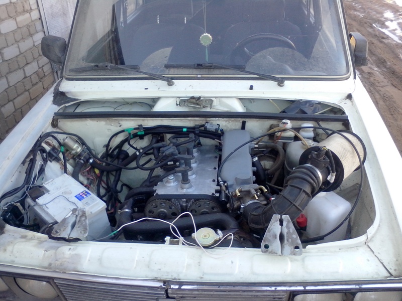

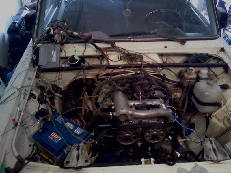

Neonl
Воткнуть приоровский дрыгатель в шниву то не сложно. Не надо ничего переносить по точкам, не надо переходную пластину никакую к коробке.
По сути:
- на 126 мотор без проблем станут кронштейны и подушки от нивы. Точки совпадают.
- потребуется обточить приоровский маховик под венец нивы. Ну и запрессовать его естественно. Это для стартера. С корзиной проблем не будет. Коробка на 3 из 4х болтов закрутится.
- Потребуется сделать или купить готовый отвод термостата, либо порезать немного моторный щит дабы термостат не уперся в него, иначе мотор не станет.
- Кинуть проводку (косу ЭБУ) и ЭБУ от приоры в подкапотное. Хотя проще доделать существующую проводку. С родным ЭБУ посложнее скрестить будет.
Вроде ничего не забыл. А вообще, если поднять объем мотора хотя бы до 1.8, то по любому будет веселее ехать чем на родном движке, хотя по направлениям ИМХО немного появится неудобств, но раздатка то остается, так что не проблема.
А вообще - ниве нужен нормальный, более объемный двигатель. 1.7 для неё маловато. Если по прямой и порожняком, то не плохо едет, а вот если в горочку какую (5, 10 и более градусов), вот тогда вообще хренова. Ну или КПП с рядом R1 и редукторами 4.1/4.3, тогда хоть как то можно компенсировать слабый мотор.

Neonl писал(а):
По сути:
+ в каленвал подшипник ставим
+ маховик протачивается 2110 , лучше пересверливаем Шниву на 215 сцепа
+ выхлоп придётся на ниву самому варить, на классику есть в
продаже.
мозги лучше заянварится Я 7.2 или 5.1 , если не предполагается тюнига то и стандарт приора пойдёт
