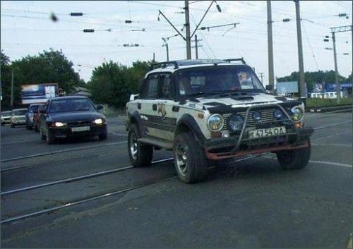

Здравствуйте! Все наверно видели эту картинку с лифтованной "копейкой". Знатоки классики, подскажите пожалуйста, возможен ли лифт такого уровня без кардинальной переделки, без наваривания снизу "мини-рамы"? И второй вопрос - а насколько классику проще приподнять, чем например самару? Просто хочу поставить такие же большие колёса для эксперимента на семёрку, которая отжила своё. Хорошо представляю, как приподнять задний мост (что на классике, что на переднеприводных), но совершенно не понимаю, как это делают с передним мостом.

тут наверное подвеска как минимум с нивы

Без наверное. Это полноприводная копейка на нивских мостах.

А просто установкой проставок под пружины сзади и проставок под рычаги спереди (ну и соответственно установкой пружин) можно добиться существенного лифта? Сантиметров так десять? Чтобы большие колёса влезли под стандартные арки?

Вопрос снят! Простите, что создал "пустую" тему. Изучил подвеску классики и понял, что классику лифтовать гораздо сложнее чем передний привод. Забью болт на эксперименты.

Передний привод лифтовать проще. Ставится свежая подвеска - машина уже приподнимется. Сзади тупо ставятся домики, спереди проставки между пружинами и кузовом. Ну и плюс колёса побольше. В бытность студентами высоко поднимали девятку, сзади делали домики самостоятельно из трубы квадратного сечения, а спереди поднимали не кузов над стойками, а стойки над ступицами. В общем, по опыту могу сказать, что плюс от лифта только один - выше посадка, то есть лучше видно, меньше слепят встречные. Всё остальное - сплошные минусы. Разгоняться выше 80 вообще нельзя на такой машине. Геометрическая проходимость у девятки в стоке и так большая, зачем делать ещё больше. Ну и плюс шрусы работают на износ (хотя у нас помню со шрусами ничего не случилось, что удивительно). Поэтому как бы глупо это не звучало, но самый лучший лифт классики/самары - это покупка нивы.

Thoris писал(а):но самый лучший лифт классики/самары - это покупка нивы.
Нива это лифт шестёрки. Лифт самары это калинокросс...
