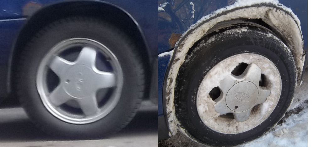

Привет!
Выбираю 2 колеса вперед на свою 12-шку.
Сзади стоят шипованные Cordiant Snow-Max 185/60/14.
Вперед а/м планирую то же, но 175/65.
Просто они дешевле + говорят цепляются лучше (ну или не хуже).
Как думаете, нормально?
Сам думаю, что:
1. ширина - не важно. Сзади на 1см шире - не страшно.
2. высота сзади ниже на 2,75мм. Безопасно? Вроде немного.
И ещё. Диски у меня 14''. Влезет ли вообще 175/65/14 в переднюю арку?
Спасибо заранее за помощь!
| 111.jpg |
мои 185/60/14 |
108.53 KB |
475 раз(а) |

Разные шины - это уже не лучший вариант с точки зрения управляемости и безопасности. Но раз решили, то ваш вариант будет меньшей из всех зол! Хотя-бы в штатных ситуациях машина будет вести себя спокойно. А вот в быстрых скользких поворотах в пределе может появится склонность к заносу, если спереди будут добротные шины с лучшим сцеплением, чем у Кордианта. Надо просто быть к этому готовым, может потренироваться на пустой площади по снегу. По габаритам всё влезет - это штатный размер.

Все же поставлю 175/65 спереди и 185/60 сзади.

newtons ну тогда тоже сноумакс ставьте, а то совсем печаль будет...

185 е совсем по другому держат,мне на передке такие нравятся
На заду не так важно,175 е яб туда воткнул

Как раз 175 нужно ставить вперед, т.к. на них пятно контакта меньше, следовательно распределение массы относительно пятна контакта другое (на узких шинах больше), соответственно сцепление с дорогой выше, что крайне важно для ведущих и управляемых колес.
Я б все 175ки поставил, но это моё имхо.
З.Ы. По снегу с узкими шинами легче ехать
