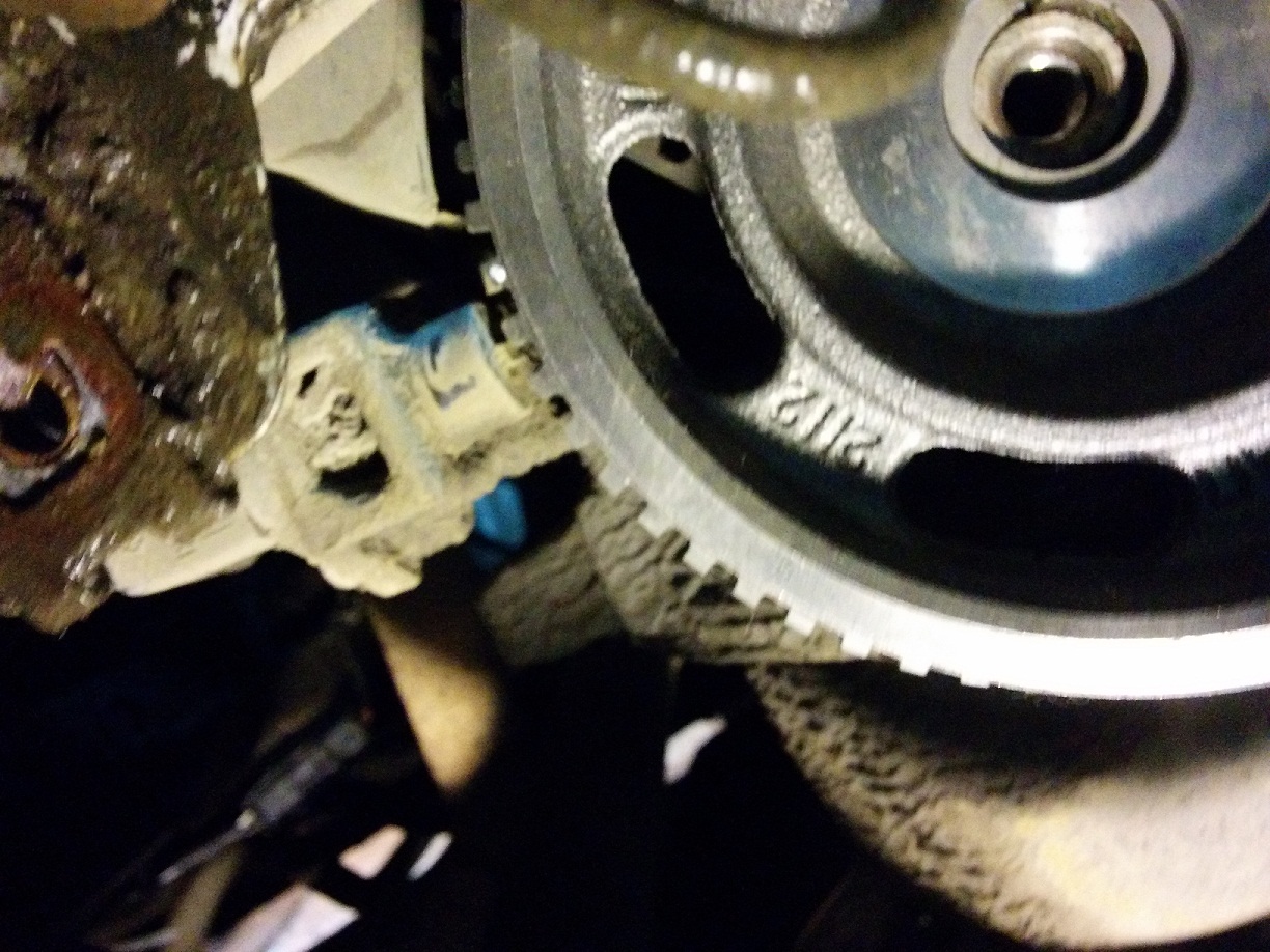

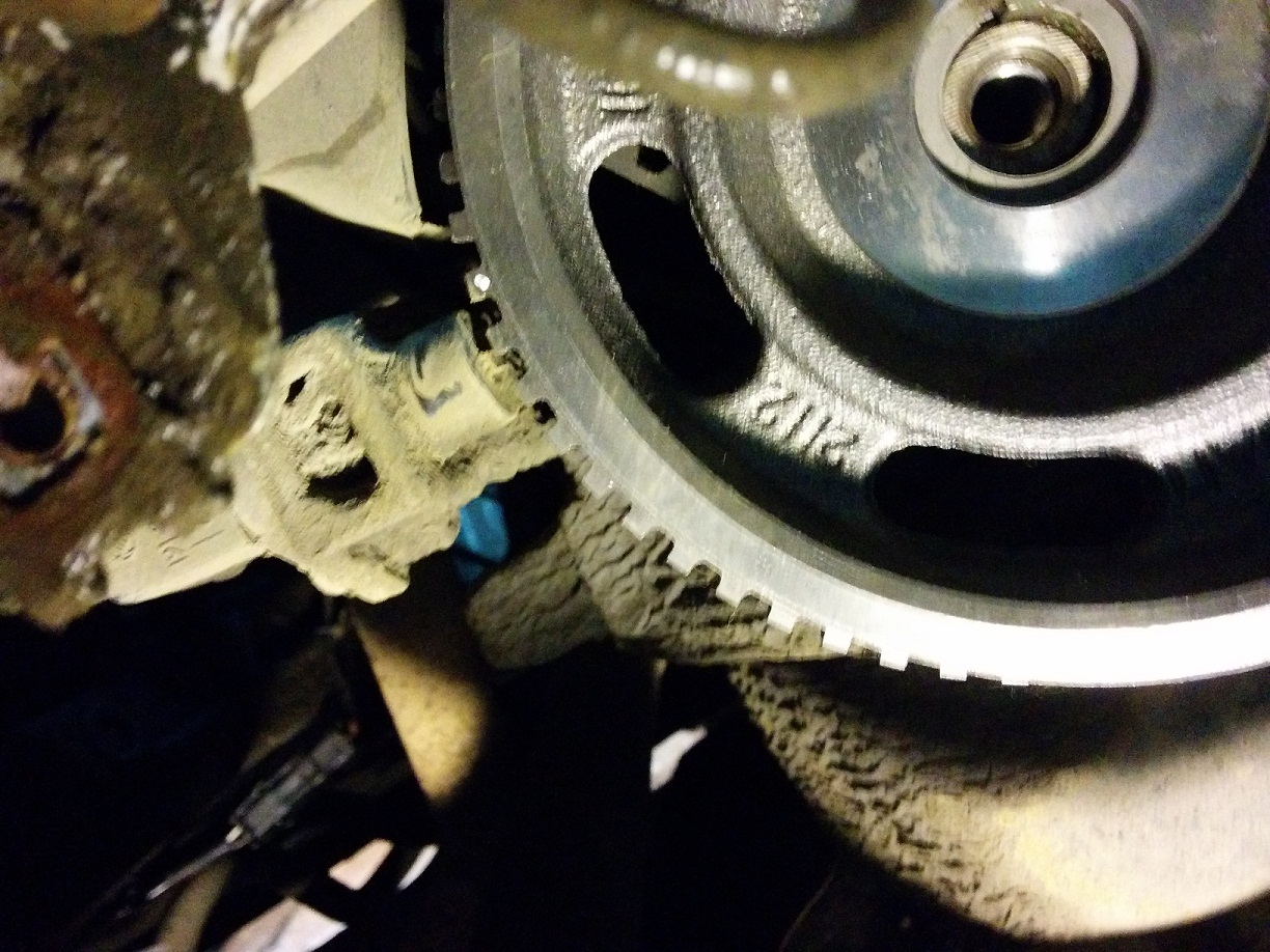

уважаемые форумчане, прошу вашей помощи в починке своей приоры. Не могу найти неисправность самостоятельно, перепробовал уже всё.
История началась морозным утром, двигатель завёлся как обычно с пол-оборота, но через несколько секунд начал подтраивать и даже чуть не заглох. Но после прогрева всё стало хорошо. На следующее такое же утро снова завёлся хорошо, снова через несколько секунд захандрил и теперь всегда трясётся на холостых, а после перехода с рабочих на холостые частенько глохнет. На сканере ошибки воспламенения по всем цилиндрам.
Давление топлива стабильно 3.7. Катализатор отсутствует. Компрессия 12 во всех горшках. Подсосов найти не удалось, к тому же снятие разъёма с дмрв на ситуацию не влияет, оборты слегка повышаются, но всё те же пропуски. Все фильтры новые. заменён так же рхх.Проверены фазы грм - в норме. вообще скидывание разъёмов по отдельности с каждого из датчиков тоже на ситуацию влияния не оказывает. Единственное подозрительное, что удалось обнаружить - при установке коленвала по меткам грм на шкиве генератора 19-й зуб должен оказаться прямо напротив дпкв, у меня получается что дпкв находится между 20 и 21 зубом. На фото 19-й зуб отмечен белым маркером. Я сначала подумал что провернуло шкив на демпфере, купил литой шкив, поставил и то же самое. Собственно на фото новый шкив. Почему такое может происходить, и что ещё можно проверить?

Pezz86 писал(а):Единственное подозрительное, что удалось обнаружить - при установке коленвала по меткам грм на шкиве генератора 19-й зуб должен оказаться прямо напротив дпкв, у меня получается что дпкв находится между 20 и 21 зубом.
Нормально всё у тебя с метками скорее всего, ты просто не тот зуб пытаешься выставить и методика по моему не правильная.
Не понятно по какой именно метке ты выставлял коленвал? Если его на пол зуба повернуть против часовой стрелки и поставить
как и положено на 20-й зуб, то все метки окажутся на месте.
Сначала надо найти метку на маховике, ну или по длинной отвёртке в свечном отверстии 1 или 4 выловить вмт.

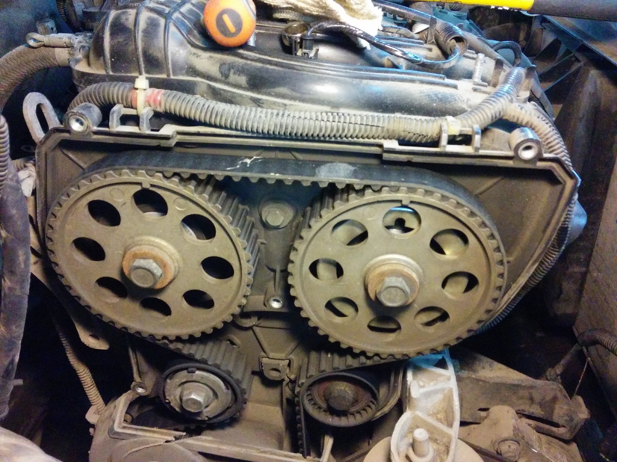

Потом проверить 20-й зуб и метки на шкивах распредвалов. А мне показалось, что ты от распредвалов пляшешь и ошибочно считаешь не 20-й, а 19-й зуб.

Gennadiy K писал(а):Pezz86 писал(а):Единственное подозрительное, что удалось обнаружить - при установке коленвала по меткам грм на шкиве генератора 19-й зуб должен оказаться прямо напротив дпкв, у меня получается что дпкв находится между 20 и 21 зубом.
Я читал что ловить надо 19-й зуб. То есть я ошибался? А ориентируюсь я , конечно, по метке на маховике через окошко под термостатом. просто сфотографировать невозможно, туда заглянуть то трудно!

Pezz86 писал(а):Я читал что ловить надо 19-й зуб
Скорее всего просто не правильно понял. Перечитай ещё раз или выложи сюда кусок текста, тут объяснят.

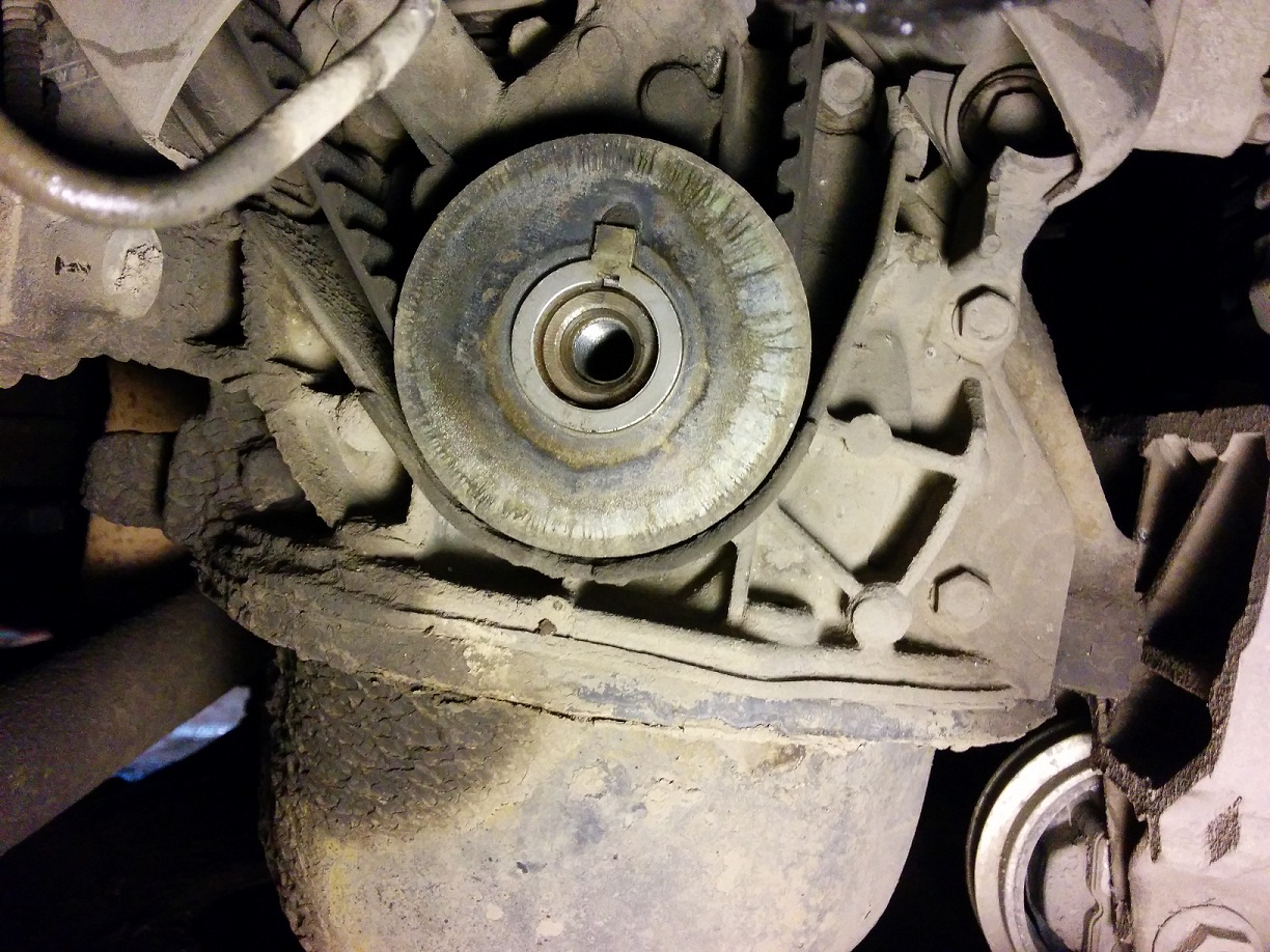

Шпонка на коленвалу вроде у тебя на месте, по другому задающий диск поставить не возможно, ну если его не провернуло в дефпфере.

шкив на первом фото наизнанку установлен. борт к мотору должен быть, там кстати и метка есть. соответственно зачем онанировать с шкивом ремня генератора если на шкиве кв есть прекрасная метка?

4) если бы п.1)...3) не помогли, то по очереди открутил бы болты шкивов распредвалов и не снимая их, проверил бы совпадения шпоночночных пазов с метками (фотоаппарат со вспышкой в помощь).

Pezz86 Компресия у приоры и с закрытым дросселем будет 15-16, если живой движок.
Метки надо в 3 местах срвмещать, маховик, распредвалы, шкив на дпкв (20зуб).

3.7 мало. Напротив ДПКВ именно 20 зуб. Компрессия хз, обычно на живых приорах с 21126 побольше, где-то 16.
