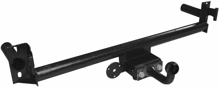

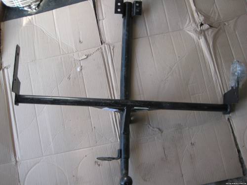

В какие отверстия? Если только за лонжероны закрепишь,их вырвет со временем. Сверлить всего две дырки ближе к баку в районе запаски. Ничего страшного,шайбы пошире и краской или герметиком мазнул и всё. Зато уже три точки крепления. Шар обязательно должен быть приварен к крюку. То есть находиться выше точек крепления фаркопа к кузову. Рывки от прицепа за счёт этого крюка будут заметно гаситься.
| 2108-99-sh.jpg |
Такого типа не бери. |

| 81715542.jpg |
Вот такой у меня. |

торантино воо первый понравился и на нём можно снять набалдашник ,в 3 месяца, один раз могу прицепить ,он в принципе мне так часто не нужен . Кто выпускает первый на фото фаркоп ,как он обзывается ?
